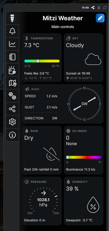

Sem v tem času naredil nekaj nadgradenj na barki. Za nadzor gibanja, poplave, temperatur, napetosti, kamero, svetlobe uporabljam kar Shelly. Pred kratkim sem dodal na ladjo še vremensko postajo in prav super dela. In to še ni vse. Zamenjal sem tudi ruter za malo boljšega, sedaj se s telefona prek VPN povežem na barko, na daljavo prižgem instrumente in gledam vse kar bi videl tudi na barki. Malo tko za gušt 8)
Vremenska kaže vse živo, veter pa prikazuje ravno kontra kot se to počne v navtiki.

OdgovorNapisal/-a 1stofficer » Če Feb 19, 2026 14:39
Vremenska na barki vs instrumenti na barki. Pogled s pisarne, medtem ko brije jugec 20 vozlickov...

Lure napisal/-a:Moja vremenska na barki je dostopna vsem v Windy:
https://www.windy.com/station/pws-f06ef ... 3,5,p:wind
Na barki vremenska ti da dejanske podatke na tvoji lokaciji. Windy sicer ima vremenske postaje ampak js mam barko v zalivu in precej odstopajo od najbilžje vremenske.
