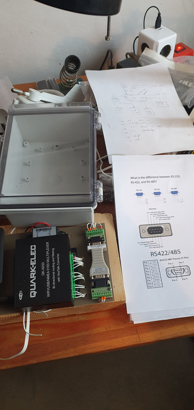

Trenutno pocasi zakljucujem vgradnjo multiplekserja, ki bo povezal vse naprave na barki v eno tocko, posledicno med sabo in na wifi. Se v skatlo zmontiram, stestiram, potem pa gre na ladjo. Do aprila bi jo rad mel v vodi !
