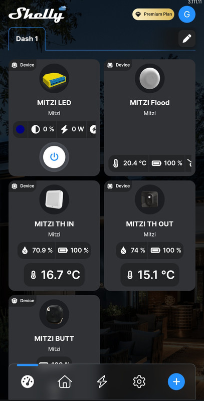

Re: Smart Home
Malo se zabavam s Shelly senzorji na barki, zaenkrat imam tole: temparatura, vlaga zunaj znotraj, temperatura in alarm vode v kaluzi, LED RGB in dimmer, gumb za nadzor nekaterih funkcij. Vse je na app, seveda dostopno prek interneta.
Imam pa še en kontroler na katerega lahko obesiš temp senzorje npr za motor ipd, vklop naprav, ima digitalni in analogni vhod, voltmeter, da se celo neke skripte pisat za razlicne use case. To prek zime pride na vrsto. Žal pa nimajo kamere, bi prišla prav.
