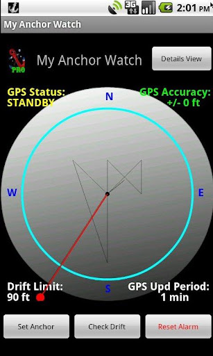

Super bi bilo če bi omogočal tudi grafični prikaz položaja plovila skupaj z radijem, ki je določen inpremikanjem plovila. Nekaj takega kot je na sliki spodaj
https://lh3.ggpht.com/DV4IiXFyQuXf9Appb ... ojVbUwftGQ
Pri nobenem nisem zasledil, da bi bilo mogoče naknadno določiti položaj sidra. Običajno ga moraš aktivirati ko pričneš spuščati sidro, na kar pa zelo velikokrat pozabim. Torej bi bilo dobrodošlo da bi naprimer rekel sidro je 20m pred mano v smeri npr 45 stopinj.
Dobrodošlo bi bilo tudi, da bi lahko omejil kot gibanja plovila (verzija na Symbianu je to imela). Naprimer določiš, da se lahko barka giblje samo v določenem kotu, ki je omejen z stopinjami (pride prav kadar je gužva in kadar sidraš blizu obale).
Šeena od lastnosti, ki bi bila dobrodošla je da bi lahko določil intervale delovanja GPSa zaradi varčevanja za baterijo. Nekateri programi imajo opcijo, da lahko določiš ali je gps stalno vključen, lahko pa nastaviš, da se vključi vsake 2 min, pobere pozicijo in nato izklopi. Na ta način, mislim, da bi se dalo privarčevati na bateriji telefona.
