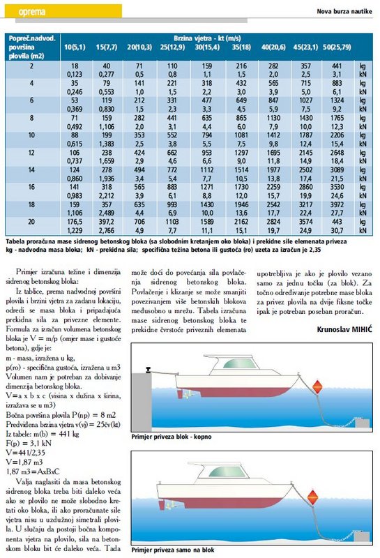

Tuki je en članek, ki govori o tem. Načeloma je potrebno oceniti silo, s katero veter in valovi potiskajo barko. Sila je odvisna od jakosti vetra ter od nadvodne površine barke (to naj bi bil pač najbolj merodajen kriterij, ki je pogojno merljiv). Seveda je pa pol odvisno še od tega, ali je blok "prisesan" na podlago ( po eni teoriji naj bi tukaj nastopal "vakuum", druga teorija pa je, da hidrostatični tlak pač ne deluje na spodnjo površino, kar ima za posledico izničenje vzgona, torej od sile teže se ne odšteje vzgon), ali pa je dno neravno in deluje hidrostatični tlak tudi od spodaj. V slednjem primeru bi 2400kg, 1m3 blok bil v vodi "težek" samo še 1400kg! Načeloma sila deluje v smeri vleka barke, pri majhnih globinah torej precej paralelno z gladino, kar ni isto, kot če blok vlečemo navzgor, enostaven izračun z ravnotežjem momentov sil pokaže, da se že pri manjši sili od lastne teže bloka, le-ta prevrne (višji ko je blok, slabše je). Tko da toeretični izračun je lahko precej daleč od pogojev v realnosti. Jasno pa je eno: večji blok, večja sila je potrebna za premik, bolj je varen čoln na privezu. Če bi se zanesel na tole tabelo, bi pri hitrosti vetra 50 vozlov, na predpostavljeno barko - jadrnico dolžine cca 10m, ocenjene nadvodne površine cca 12m2, potrebovali blok nadvodne mase 2648 kg, pri čemer mora ketna in vse ostalo zdržat silo 18,4 KN (cca 1880 kg).
