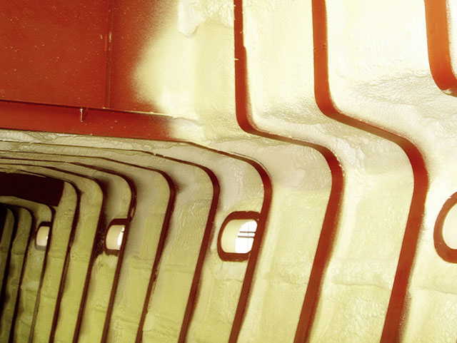

Paneli so togi. Ne moreš jih prilagoditi okroglinam trupa. Če pa ostane vmes zrak (med panelom in trupom) pa to ni dobro, ker ti bo tam začelo kondenzirat. Vakumski paneli so za ravne ploskve brez ostrih robov ipd. Uporabljajo se v industrijski proizvodnji hladilnikov (fiksnih in prenosnih) in verjetno vesoljski tehniki in podobnih aplikacijah. Ko sem delal hladilnik sem videl v Turni, da so oblagali zaboj za transport organov za transplantacije. V gradbeništvu tega ne boš našel, ker je okolje "preveč grobo", delovna sila pa vemo kakšna je. Za izolacijo bokov in palub bark se v glavnem uporablja armaflex in našprican poliuretan. V tvojem primeru (in mojem tudi, ker se tega nameravam lotit) je edina opcija Armaflex.
Tukaj se na eni fotografiji vidi izolacija trupa Alluresa 45.
http://slingthehook.com/?cat=74

Špricanje je predvsem velika packarija. To lahko narediš samo na novi, znotraj popolnoma prazni barki (takšni kot je na fotografiji). Predvsem se uporablja za izolacijo aluminijastih bark (mislim, da gre na fotografiji za alu barko - način kako je narejena kaže na to).
Lastnosti toplotne izolacije pokaže faktor λ. Ta se giblje pri večini izolacij (kamena in steklena volna, sitropor, XPS izolacijah) okoli λ=0,045 W/mK - λ=0,040 W/mK.
To kar oni navajajo (λ=0,020 W/mK) ni realno oz. je marketing. Poliuretan ima res nekaj boljše lastnosti vendar v realnosti ne presega λ=0,035 W/mK. Fizike se ne da pretentati.
Vakumska izolacija ima recimo λ=0,0045 W/mK , kar je ca 9x boljše kot večina izolacij.
Jaz sem dal na stene hladilnika 3 cm vakuumske izolacije, kar ustreza teoretično 27 cm stirporja.
