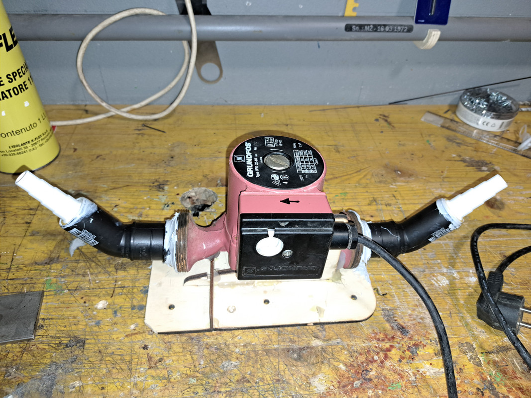

Jaz se bom ta vikdnd lotil čisčenja
Pripravil sem si pumpo od centralne z nastavki za gumi cev.
Me pa zanima , če kdo izvaja čiščenje z kisom za vlaganje. Kakšna koncentracija se uporabi in ali še dodam kaj drugega?
Koliko časa naj kroži voda skozi izmenjevalec s temi čistili?
Prispevkov: 821

OdgovorNapisal/-a kasaudio » Če Jun 13, 2024 10:50
Pumpa od centralne je precej močna.
V kolikor gre za klasičen sistem hlajenja s slano vodo, ki se v kolektorju združi z izpuhom bi bilo pri takih pretokih kot jih ustvari pumpa centralne mene strah da voda+agresivno čistilo prideta tja kamor ne smeta. Najbrž impeler ne ustvarja takih pretokov med delovanjem motorja. In ko motor deluje (izpušni plinini pihajo skozi) voda težko pride navzgor. Ko pa je ugasnjen in še nenormalen pretok pa...
Jaz bi kakšno bolj "u izi" črpalko uporabil.

OdgovorNapisal/-a AEgir » Če Jun 13, 2024 11:55
S kisom boš bolj slabo čistil, ivero, ko ga zliješ po tleh žre asfalt, beton... Kisa lahko kubik zliješ na beton in asfalt pa ne bo nič. Ravn tko bo bolj bogo v motorju.
Kupi kanto ivero cleanerja in pusti da kroži 12 ur. Zamenjaj ivero z novim in če se peni, čisti še 12ur. Pol spiraj kake pol ure s sladko vodo.
Pumpa se mi zdi pa zanimiva ideja.

OdgovorNapisal/-a Kovač » Če Jun 13, 2024 12:49
AEgir napisal/-a:S kisom boš bolj slabo čistil, ivero, ko ga zliješ po tleh žre asfalt, beton... Kisa lahko kubik zliješ na beton in asfalt pa ne bo nič. Ravn tko bo bolj bogo v motorju.
Jo bom danes priklopil , da vidim kakšen pretok bo ustvarila.
Ima celo možnost štelanja hitrosti pretoka. Bom videl, kako bo šlo.
