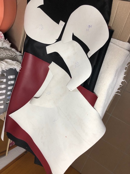

Sem probal izdelat kroj in spravit skupaj prototip enega dela sedeža.
Zadnja dva sedeža na krmi sta narejena iz enakih delov (naslon in sedalo), vsak del pa je sestavljen iz dveh različnih blazin. Obe blazini sem razparal, naredil kartonske šablone in nato so mati skupaj sešili...
Zdaj bom še malo popravil kroj in nato akcija, serija 8 blazin za zadnja dva sedeža. Potem jih ostane še 16 za glavne 4 zice...
Uporabil sem navtični vinyl- skaj.
Po šabloni izrezan material

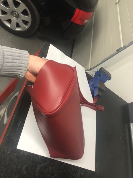

Sešita prevleka

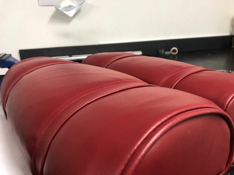

Napeto na nosilni del

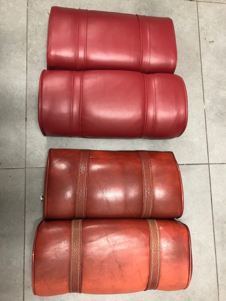

Originalni in na novo izdelan
Trake za čez tudi planiram če bom dobil perforiran skaj in belo nit.
