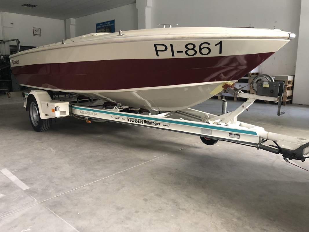

SebastjanM
Prispevkov: 656
Re: Larson All American 5000
OdgovorNapisal/-a SebastjanM » To Maj 05, 2020 07:09
Zdaj me ne boli glava, lahko naložim kolker čem.. Prikolica je nemška, Stöger, nastavljiva vse mogoče, tudi prečke, silikonski valjčki, 5 po gredlju, stranske stopnice, boxi za orodje, kolesa za spust, NDM 1200 kg po papirjih, konstrukcija je ALU, tako da tehta le 210 kg.
Moram pa zdaj še vse nastavit.

widmann
Prispevkov: 804
Pridružen: Ne Jan 26, 2014 20:24
Kraj: KAMNIK-Minkendorf
OdgovorNapisal/-a widmann » Ne Maj 31, 2020 10:35
Prikolica je pa super, zraven ima zaboj za gurtne in ostale drobnarije.
To je najbrž tista ki se je prodajala na avtonetu.
Das Ist Valter
SebastjanM
Prispevkov: 656
OdgovorNapisal/-a SebastjanM » Ne Maj 31, 2020 15:10
Polna dobrot. Originalno ima tudi pohodno desko ob sredinskih valjčkih, greš po suhem in sigurnem terenu vinč na rinko zapet.
Je bla na avtonetu, je blo treba hitro ukrepat :)

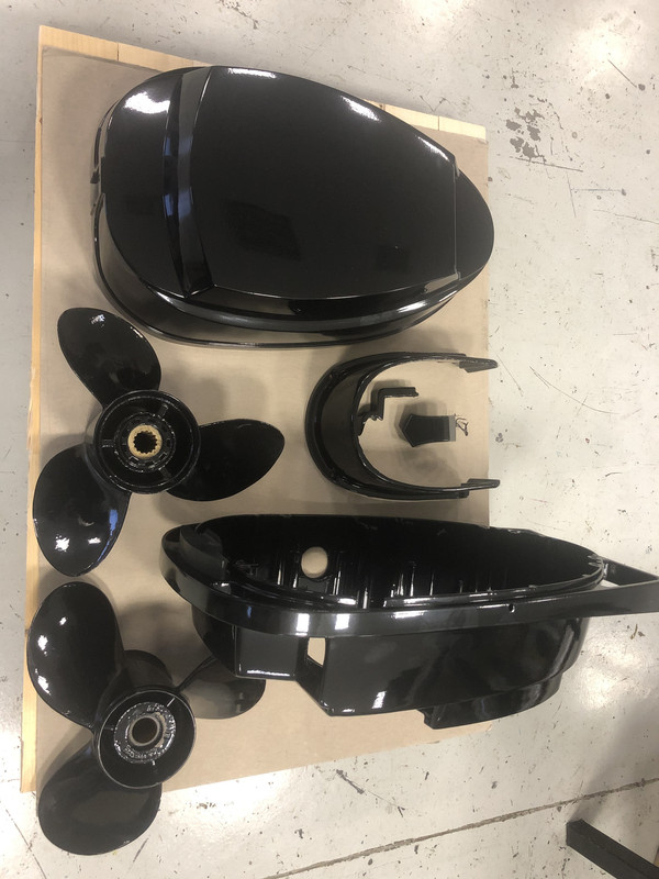

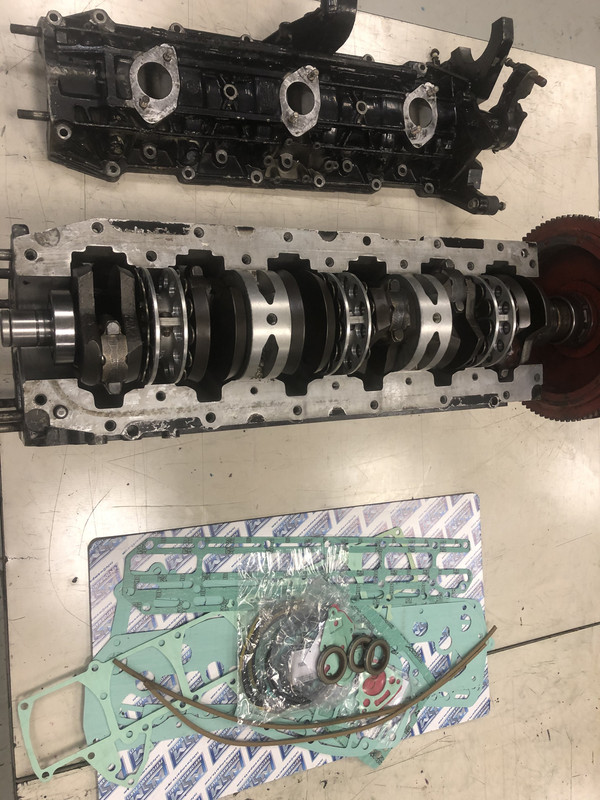

SebastjanM
Prispevkov: 656
OdgovorNapisal/-a SebastjanM » Če Jun 04, 2020 20:38
Končno je vse na kupu, zlaganje se je začelo:
Menjan en bat in ojnica ter spodnji glavni ležaj.
Pridejo vsi novi semeringi, tesnila in membrane.
Dobil sem tudi pobarvano iz prašne lakirnice. Speskano, trivalentni krom, primer - mislim da je rekel epoksi in končna barva. Priporočal mi je tudi najprej eloksacijo brez filerja, ampak mi časovno ne gre skozi. Bom pa še rihtal od tega motorja nogo in bom tam to naredil..
Za vsak primer sem še dva propelerja, ki sem jih imel dal poštrihat, da bom malo potem lahko probaval.
Prispevkov: 6557
OdgovorNapisal/-a AEgir » Če Jun 04, 2020 21:06
Ooo lepo lepo, bo k nov sam boljši. :D Zmer lepo vidt takole legendarno zadevo na novo zrihtano, poštrihano in v nulo.
