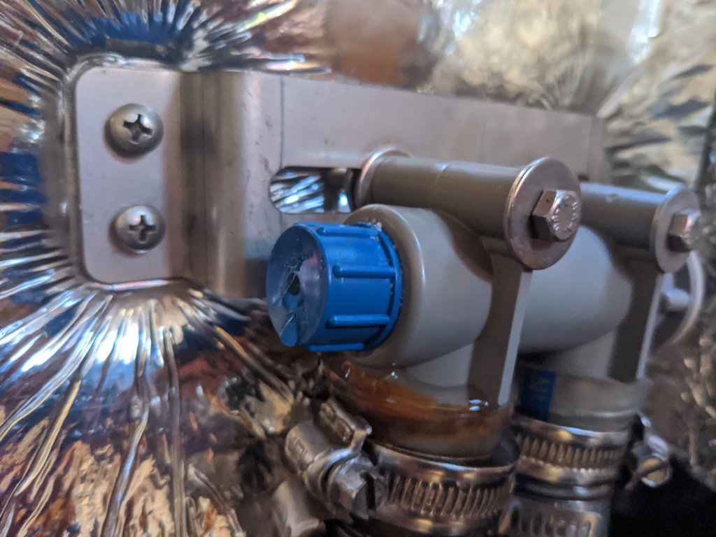

Danes z mojim Volvo Penta D2 motoriram že 4 ure čez Kvarner in nameravam še celo noč do Izole (hčer ima vnetje ušesa). Med kontrolo motorja sem opazil, da je oddušnik zraka začel spuščati.
Pušča na modrem pokrovu, kjer je na sredini luknjica.
Zaenkrat se je nabralo par litrov vode v oljni kaluži pod motorjem, saj kar tekoče kaplja iz luknjice.
A je možno kaj hitrega ukrenit na vodi, ali enostavno nadziram in rešujem, ko bom doma?

Ni hudega. Opazuj curek iz auspuha. Če je ok, potem ni panike, če pa je bistveno slabši kot običajno, pa zmanjšaj, ker se motor slabše hladi.
Doma boš spucal cel hladilni sistem vključno z izmenjevalcem.
Vsake toliko lahko spustiš vročo vodo iz bojlerja, da pomagaš hladilnemu sistemu.

Če pa imaš kak kit na barki pa namazi na debelo in kak kovanec za lepi gor, morda pa za tesnih
Prispevkov: 9446
Re: Oddušnik od dovoda vode za Volvo Penta pušča
OdgovorNapisal/-a polanc » So Avg 01, 2020 21:42
Ne pozabi pa po uporabi motorja takoj zapreti dovod vode, da ti ne zalije cilindrov čez izpuh, če boš kital

Sicer imam drugačen oddušnik a mislim, da je princip podoben. Pri meni je tako, da je še ena cev speljana v bilge. Včasih kaj priteče. Noben problem.
Sem ter tja pa očistim ta oddušnik. Lahko, da se je kaj nabralo notri.
Jaz ne bi nič tesnil pa tudi ne vem kako ti lahko zalije cilindre?

Če je motor vgrajen pod vodno linijo tega ventila nesmeš zamašit . Naloga ventila je , da potegne zrak ko ugasneš motor .
Imenuje se antisifonski ventil .

al napisal/-a:Sicer imam drugačen oddušnik a mislim, da je princip podoben. Pri meni je tako, da je še ena cev speljana v bilge. Včasih kaj priteče. Noben problem.
Čez odvod plinov . Po domače čež auspuh . :D

Sej to razumem a ni mi jasno kako se to lahko zgodi na jadrnici?
Ja, teoretično amapk praktično tega še nisem slišal....
Prispevkov: 9446
OdgovorNapisal/-a polanc » Po Avg 03, 2020 21:13
To je možno pri vsaki večji jadrnici ki ima motor postavljen pod vodno gladino. Zato sem napisal da mora takoj ko ugasne motor zapreti ventil za vodo. To se je naredilo mojmu sinu mesec nazaj Al. Zakital bi sam za tisto pot pol pa mora imet ventil oddusek obvezno.

Odpri eno in drugo stran, lepo spucaj in zloži nazaj.
Možno, da je samo kakšna smet pod kakšno gumico.

Če so gumice jih bo najverjetneje treba zamenjat . Če pa je od Vetusa je kuglica . Če se pa zamaši je zadeva lahko zelo neugodna .
