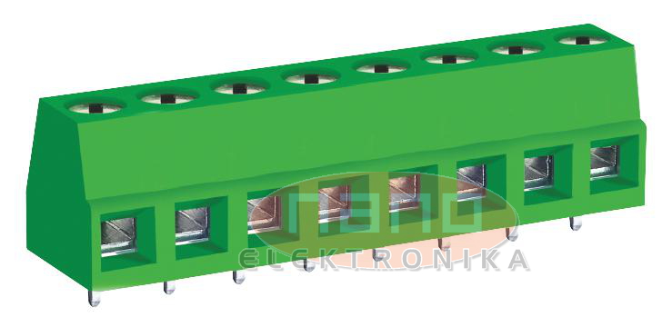

Iščem 'luster sponke', take, ki se dajo privit na nosilno ploščo in imajo na koncu vijaka ploščico ki žico enakomerno stisne (za tanke žičke, ne rabim za luster). Vijak namreč tanko žičko preprosto precvika. Ker so stacune zaprte gledam on-line pa mi ni čist jasno če je to to.
S potisno ploščo?
https://www.elektrotrgovina.si/dvoredna ... ov-2-5-mm2
Ali pa podobna zadeva ki bi izgledala nekako tako kot na sliki spodaj, sam da je dvovrstno in da se privije na podlago kot luster sponka:

Dve vrsti teh na sliki daš na "proto" pcb, pine z žičkami pociniš skupaj, proto pcb z malo žagico održeš na mero, izvrtaš še pritrdilne luknje in imaš super po meri rešeno.
Kot žičke uporabim odcvikane žice elektronskih elementov, ki si jih vedno nekaj shranim za te namene.
Te kleme ko so nasliki, obstajao tudi v izvedbi po ena, dva, tri,... in se stackajo v linijo po želji.
V tem cajtu ko sem ti ta odgovor napisal, imam tako stvar skoraj že narejeno.

Prejšnji teden sem jih kupil v tracon electric. Imajo ploščico. Mislim pa da tista zgoraj omenjena elektro trgovina prodaja robo od tracona. tole
Ampak ne boš menda tako šlampasto naredil, da boš žico samo olupil in vtaknil v sponko? votlico natakni gor!

Ok, hvala. Vcasih votlice lih nimas pri roki al pa ni prave dimenzije, pol pa ti srauf cvika zicke. Drgac jih nacelno dajem gor

motorni napisal/-a:Prejšnji teden sem jih kupil v tracon electric. Imajo ploščico. Mislim pa da tista zgoraj omenjena elektro trgovina prodaja robo od tracona. tole
Morda veš, ali se da dobit samo 2 komada? Več ne rabim, pa da se ne prijavljam brezveze samo zato da to preverim ker hočjo ful podatkov.
Trgovina katere link sem navedel zgoraj za isti produkt namreč prodaja samo če vzameš nad 20 eur.
Bolj kot votlica je da žico pociniš. Sploh če rabiš za barko :wink:

No kaj je bolje? Eni so za votlico drugi da pocinis?
Ce polotan kabel potem parkrat zategnes in odtegnes z vijakom v sponki ga stisne do te mere, da ponavadi “ odleti”. V tem primeru je bolje votlica.
Kaj pa votlica in vazelin, ce je za navtiko?

Pocinjena žica je najslabše, kar lahko narediš. Zelo velika verjetnost je, da bo takšen spoj počasi popustil. Vibracije povzročijo, da spajka, ki jo stisneš z vijakom, počasi izgublja silo stiskanja, ker je njena dinamična trdnost nič. Cinjenje je dobro povsod tam, kjer ne nosi mehanskih obremenitev.

Za debelejse zice je, ce pocinis, OK. Za tanke zicke pa se isto precvika ce prevec zategnes, kot ce nisi pocinil. Tko da votlinca je bols pomoje.
Ce ima barka se kaksne posebnosti poleg tega, pa nimam izkusenj. Razen to, da mas namensko zico namest bakra.
