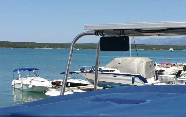

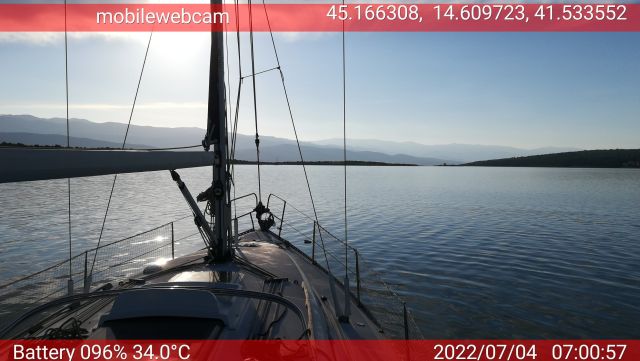

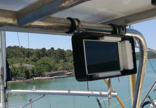

Projekt "mobitel za nadzor barke" speljan do konca, sicer samo s sliko in koordinatami, brez kontrole akujev. Vmes še nekaj težav, recimo HOT delal samo v SLO, ker niso bli vsi APN parametri pravilno nastavljeni, pa Gmail je konec maja ukinil dostop z "manj varnimi aplikacijami", je blo treba nastavit pošiljanje na en drug account. Sprintal eno plastično ohišje, notri fiksiral fon s koščki stiroporja, fiksiral ohišje na nosilec sončne celice, zaprl ohišje s pokrovom. Predhodno še optimiral porabo baterije na fonu, tako da vsak dan za po eno sliko (vklop za 5 minut) porabi samo še okoli 1% baterije. Resolucija slike je 1984x1120, velikost na disku nekje med 250 in 350 kB, obračunani prenos podatkov iz HR (glede na spisek od HOTa) je povečan za faktor približno 2.8 (700-980 kB). Pri ceni 0,039 centa na MB bi to bilo max 3.8 centa na sliko. Za 90 slik (3 mesece) znese okoli 3.4 Eur porabe, kar je manj od zahtevane polnitve 5 Eur. Vsako jutro nova slika na mailu.

NASA napisal/-a:Eno vprašanje. Ali to šklocne enkrat na dan da vidiš če je vse kot mora biti? Kaj pa nepovabljeni oz. vsiljivci?
Škljocne enkrat dnevno. Barka je na mrtvem sidru. Enkrat mi je deloma odprlo genovo, pa me je eden, ki je sidral v bližini, nekako našel (po registraciji) in obvestil. Kar se tiče nepovabljenih, barka je kakih 200m od obale, tako da mora biti plavalec že kar soliden, da jo doseže. Dogodek vloma ni nadziran, načeloma bi ga lahko preko BoatVitals, ki je tudi vklopljen. Če bi pa že kdo skakal iz barke v vodo, pa upam da neke škode ravno ne bi delal.
