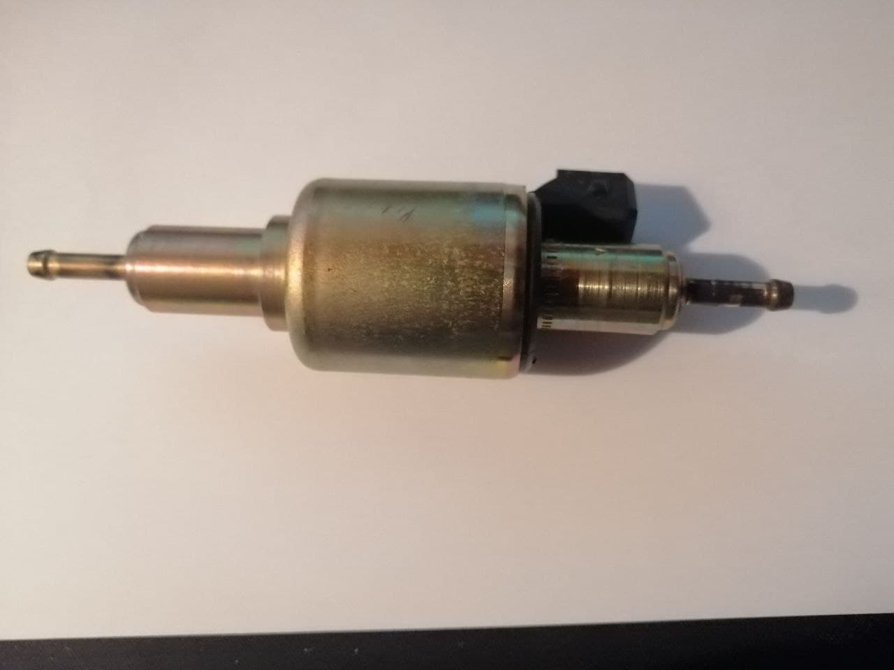

izgleda, da mi je crknila pumpa od webasta za nafto, ker ne da nič od sebe. A kdo ve če obstaja kaka alternativna cenejša varianta ali je primerna samo original od Webasta?
https://s2f.adrenalinco.si/upload/webasto.jpg
Webasto črpalka

Črpalke za grelnike se razlikujejo po kapaciteti in napajalni napetosti.
Izgorevanje in delovanje grelnika je močno odvisno od količine goriva, ki ga pulzna črpalka ob enem kliku črpa v grelnik. Na podlagi te zelo majhne količine goriva je grelnik nastavljen. Tovarniško se nastavlja količina goriva na minuto in sicer z frekvenco klikanja črpalke. Preveč ali premalo goriva in zna se kaditi, smrdeti, se pregrevati, ugašati, skratka ne bo dobro deloval.
PS: Predno vprašaš na javni forum, daj malce razmisli in podaj vsaj osnovne podatke o grelniku, če že pričakuješ kvaliteten in konkreten odgovor s točno kodo za naročanje, ceno in primerjavo z alternativami.
