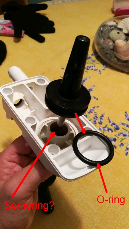

Evo še jaz pristavim lonček. Rabim samo O-ring, kakor na sliki. Slika
Izmerjena dimenzija: zunanji premer 44-45mm, mali premer 5mm.

Semering je pri mojem Jabsco wc-ju dimenzij 8x19x4mm. Jaz sem v dal dva in sicer enega za drugim, ker utor je ravno dovolj globok, da lahko daš dva. Tak semering dobiš v vsaki bolje založeni tehnični trgovini.

Ali pa kar lepo servisni paket (Service kit) s SVBja ali kakšne druge trgovine. Imajo skoraj povsod. Sem ravno naredil generalko WCja in imam še vse v glavi.
Pa še nasvet - ker iz slike mi izgleda, da je to glava malo starejšega modela, ki še nima Twist & Lock pumpe - če je kaj poškodovana ali razpokana (npr. pri meni so popokali nastavki / vtiči za vijake, na drugem (spodnjem) delu te glave s slike), enostavno zamenjaj cel sestav pumpe. Dobiš jih nekje od 80 do 120 Eur (na netu), direktno v trgovinah pa cca 115 - 125 Eur.
