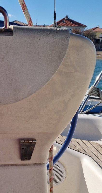

OdgovorNapisal/-a 1stofficer » Po Feb 27, 2023 16:35
S čim se lotit gelcoata v takem stanju?
Re: Čiščenje gelcoata
OdgovorNapisal/-a H2O » Po Feb 27, 2023 16:38
S polirko in grobo polirno pasto. Pa z elbow grease :wink:
