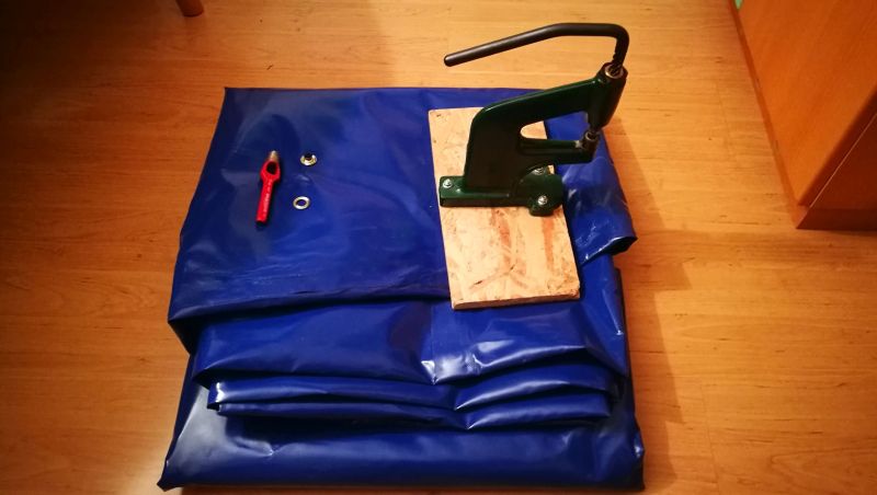

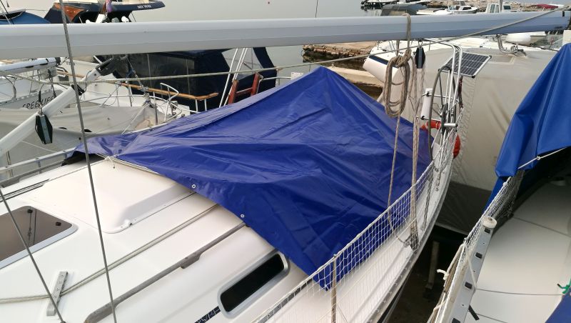

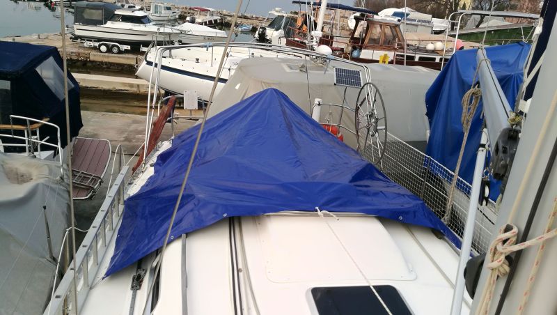

Podobno kot Polanc, sem tudi sam hotel met carado za celo jadrnico, samo me je blo preveč strah cene. Ker ocenjujem, da je treba najprej it z mojstrom na barko, vzet kroj, pol pa že na tričetrt izdelano mogoče še enkrat probat, pa še enkrat malo popravit.
Naneslo je, da sem zastonj dobil kakih 20m2 platna, takega za kamionske carade, gramažo težko ocenim, mogoče 600-800g/m2. S tem se da prekrit v glavnem kokpit pa še malo čez. Iz polivinila sem izdelal kroj, platno pa sem potem izrezal po kroju. Vse robove sem prepognil za približno 5cm ter jih z vročim fenom zalepil, ravno tako še druge prekrivne robove. V trgovini Lotas (Lj) sem dobil rinčice, od Marine si sposodil stiskalnico, pa vgradil kakih 20 rinčic po robovih. Po vzdolžni simetrali kokpita sem položil eno leseno palico, da nastane dvokapnica.
Preden sem dobil platno zastonj, mi je Velma dala predračun za 20m2 650g/m2 platna za cca 160 Eur. Mogoče bo tole komu kaj koristilo.

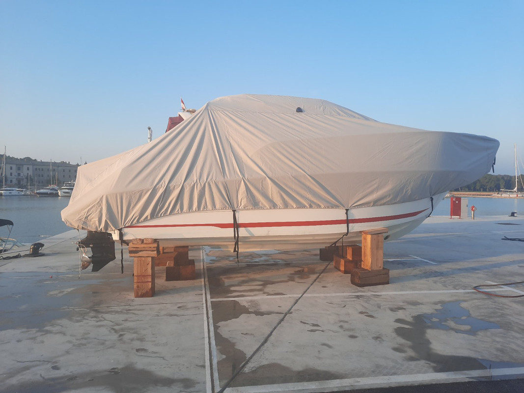

Tudi jaz sem razmišljal o kaki rešitvi po meri, pa sem se lani odločil da probam prej tule: https://oceansouth.com/
Zaenkrat OK, če res zdrži cca 7 let bo več kot dovolj :)
Ni ravno za jadrnice, imajo pa za nekaj čolnov že pripravljene cerade po meri, za ostalo pa "univerzalne" - po obliki (open, t-top, cruiser, rib, ...)
Takole zgleda:

Tele oceansouth gurtne probi čez pol leta na roke strgat. Moje so se trgale kot papir, pa ni blo vse skupaj nič na soncu. Zgleda pa dobro tale tvoja.

Jaz sem imel eno sezono jadnrico prekrito podobno kot Modro morje na prvih dveh slikah, pa sem spomladi potem opazil, da se je pojavila plesen na stropu v spanici in kopalnici zadaj. Ne bi dajal več cerad, razen, če je izvedba na način, da je zares dobro urejeno zračenje.
