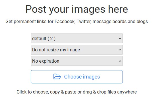

V desnem zgornjem kotu klikneš "Sign up", nato v polje vtipkaš svoj email, klikneš "Submit" in prejmeš geslo. Nato se prijaviš. Nato dobiš stran polno reklam, na sredini pa tole:
Najbolje da v drugem spustnem meniju izbereš namesto "Do not resize my image" tole: "800x600 (15-inch monitor)", ker ta forumček ima omejeno maksimalno širino, da ne bi blo težav pri prikazovanju slik.
Nato pa ali klikneš "Choose images" in izbereš z diska eno JPG sliko, ali pa kar z drag-drop tehniko pvlečeš na zaslon eno JPG datoteko iz "raziskovalca" (file explorerja). Nato dobiš neki takega:
Nato pa skopiraš vsebino pod "Hotlink for forums", oziroma lahko kar klikneš ikonco na desni poleg polja "Hotlink for forums".

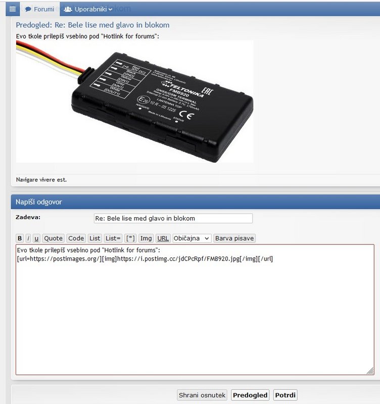

Končno skopirano vsebino prilepiš v okno tega foruma, kjer pišeš svoj post, in spodaj klikneš "predogled":
Dodaš več slik po potrebi. Ko si končno zadovoljen s predogledom, klikneš "Potrdi".
