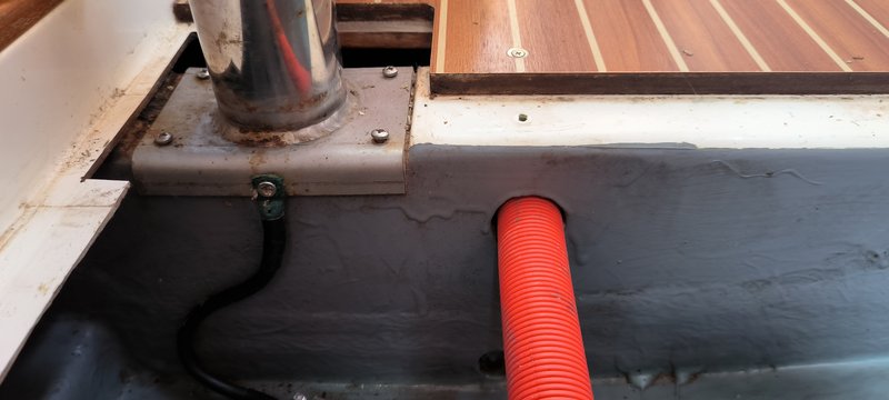

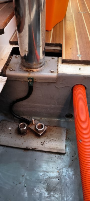

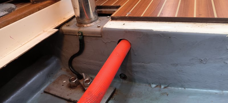

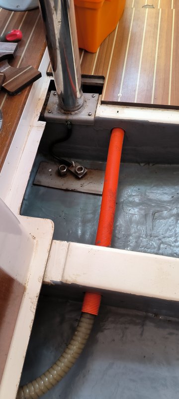

Evo obljubljene slike na moji Elan 36. Se opravičujem. Ker sem trdil, da tukaj ni cevi za vodo. Je cev za vodo.

Pol je le original to..
Re: Popravilo rebra pod jamborom
Hm...
Kot kaže se je rebro pogreznilo za cca 3-4cm ob predpostavki, da je podnica debela cca 15mm. Slika od Modro morje kaže, da je zgoraj na rebru poravnano. Kako je pa na stropu? Je cela kabina stisnjena? Se vrata po barki normalno zapirajo?
