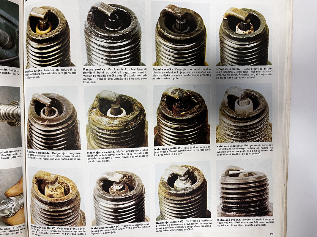

SebastjanM
Prispevkov: 656
Re: Johnson 15
OdgovorNapisal/-a SebastjanM » Pe Okt 07, 2022 09:42
Ko sem tole videl, sem takoj dobil asociacijo "tako izgleda zanemarjena svečka"
Prilagam fotografijo iz knjige o avtu, kjer piše točno to :)
