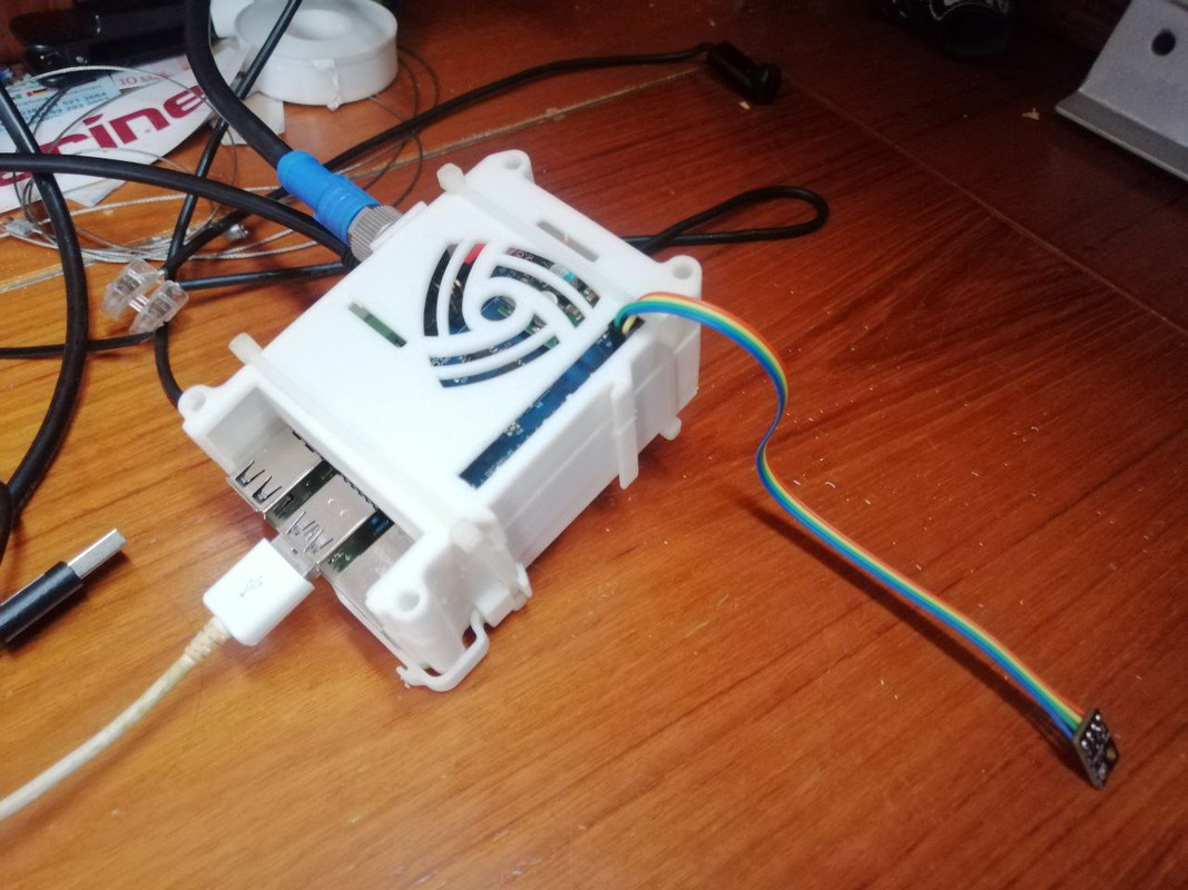

Ker sem nabavil nov ploter, na barki imam pa še stare ST60 instrumente, je bilo treba preiti na NMEA2000, da sem spravil podatke o vetru,globini, hitrosti na plotter(https://www.svb24.com/en/raymarine-seatalk1-to-seatalkng-converter-kit.html). Poleg tega ima VHF tudi AIS sprejemnik, tako da sem dobil tudi AIS podatke na plotter. In če sem že imel NMEA2000 mrežo in na njej vse podatke sem kupil še RaspberryPi https://www.raspberrypi.com/products/ mini računalnik + NME2000 hat.

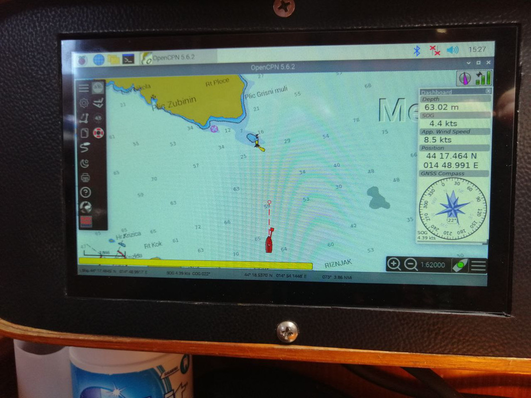

Za to napravico se dobi več operacijskih sistemov za navtiko, nekako sem se odločil za OpenPlotter(https://openmarine.net/openplotter), kjer je večina stvari,kot je OpenCPN že nameščenih.

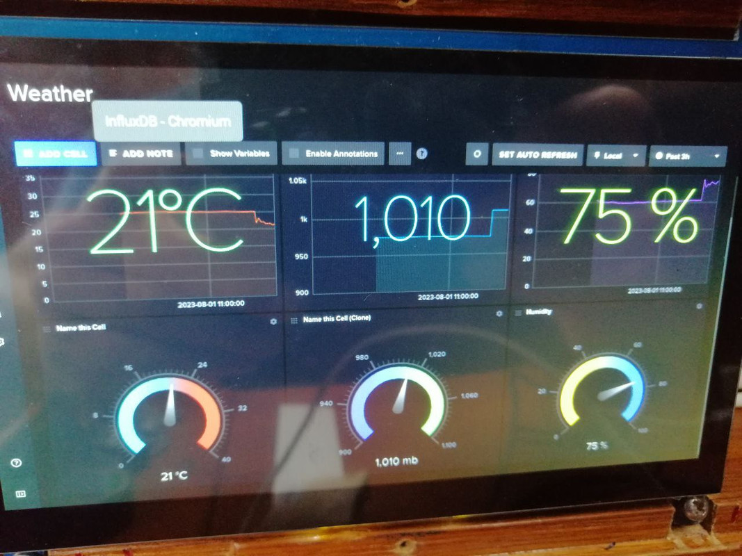

Na RPI sem priklopil BME280 senzor za temperaturo, vlago, zračni pritisk https://www.adafruit.com/product/2652, ki vsakih nekaj minut prebere meritev in si jih shrani v spomin, tako imam vpogled v zgodovino meritev(recimo padec zračnega pritiska).

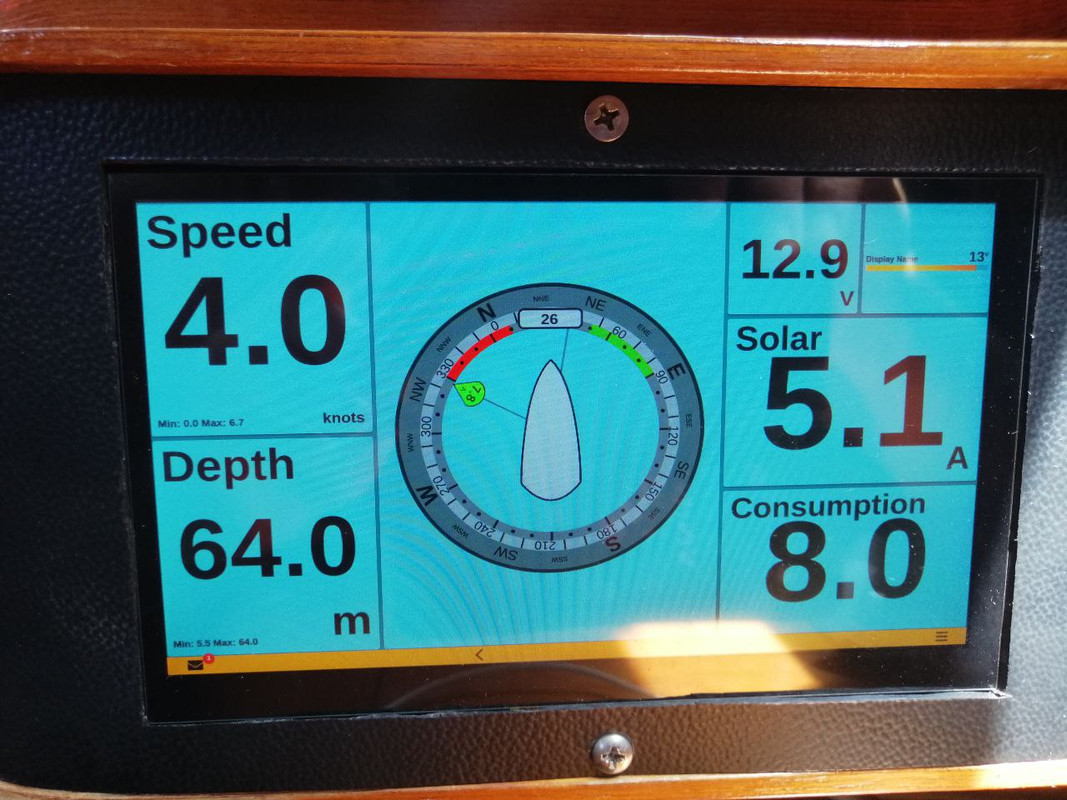

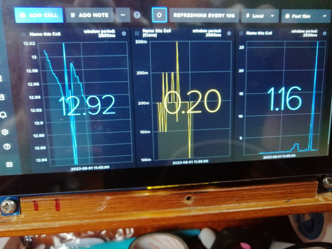

Letos sem vgradil nov Victronov MPTT polnilec, ki podpira tudi vpogled v podatke preko BlueTootha in z malo truda sem se uspel povezati tudi nanj, tako da imam sedaj lahko tudi zgodovino vseh meritev sončnih celic in stanja baterije.
Ker Victron meri samo polnilni tok, sem dodal še shunt, ki meri tokove v in iz baterije, tako da lahko merim dejanski tok v in iz baterije, da vidim energetsko autonomijo v različnih režimih.
Vse te podatke RPI lahko pošilja tudi nazaj na NMEA mrežo, da so dostopni tudi direkt na plotterju v kokpitu.

1stofficer napisal/-a:3. Kakšen display in na kak način imaš povezan s Pi-jem?
Display je touch screen, mislim da 7inch povezan preko hdmija.
https://www.sunfounder.com/collections/monitors/products/7inch-ips-touchscreen

1stofficer napisal/-a:Super, hvala za odgovore. Vse torej več ali manj pelješ na RPI ...
Kako pa se takle displey obnese na soncu?
Vse peljem na RPI-ja.
Display je fiksiran v salonu in ni direkt na soncu, tako da ti tezko recem koliko se obnese zunaj. Pride pa ta display samo vezje brez ohišja, kar pomeni da bi moral narediti se namensko vodotesno ohišje za zunaj, pa se potem vprašanje kako dela touchscreen. Jaz ga ne bi nabavil z namenom, da je zunaj primarni display.
