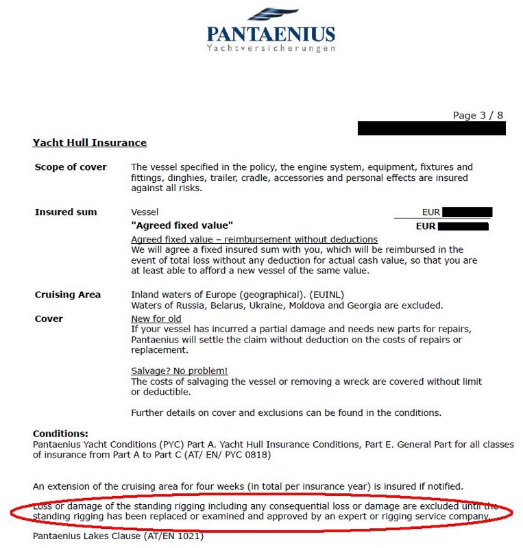

Nikola T. napisal/-a:... Zavarovalnice ne zavarujejo plovila kasko, če so pripone starejše od 18 let.
Tole je meni res zanimivo, na to sem postal pozoren, ko sem od Pantaeniusa dobil ponudbo za kasko in bolj podrobne pogoje. Druge zavarovalnice tega sploh niso omenjale pri njihovih kasko ponudbah, mogoče je v drobnem tisku, ki ga pa nisem prejel. Pozor torej tisti, ki mate barko-jadrnico letnik 2006 ali starejšo.
Prispevkov: 3328
Re: Lom jambora
OdgovorNapisal/-a Grega295 » Sr Jan 17, 2024 14:24
Imam zavarovano pri Pantaenius-u in gledam dokumente: Application, Clauses, Mandatory_Information, Quotation.
Nikjer ne najdem nič na temo jambora / pripon. A lahko kdo copy-paste takega določila?
Še najbližje je tale odstavek:
6 EXCLUSIONS
The insurance does not cover:
c) Loss or damage arising out of faulty construction, faulty manufacture, faulty materials or normal wear and tear. This exclusion applies only to the defective part(s), loss or damage to the other parts of the insured objects caused by fault or normal wear and tear are insured within the framework of these conditions.
Kot berem bi se lahko v lomu jambora sicer sklicevali na obrabljeno pripono ali nek del. Škoda ne bi krila stroška tega dela, bi pa vključevala vso drugo nastalo škodo iz takega padca (torej ne bi bil povrnjen strošek nosilca / pritrdišča pripone, bi pa strošek jambora in drugih poškodb). Če razumem napačno, naj me kdo popravi.
Prispevkov: 471
Re: Lom jambora
OdgovorNapisal/-a modro morje » Sr Jan 17, 2024 15:15
Grega295 napisal/-a:Imam zavarovano pri Pantaenius-u in gledam dokumente: Application, Clauses, Mandatory_Information, Quotation.
Evo zdej ne najdem več te informacije, mogoče so jo kam umaknil. Po nekaj iskanja sem našel klavzulo v ponudbi, ki so mi jo dali v letu 2022. Moja barka je letnik 2002, torej takrat je bla stara 20 let.
