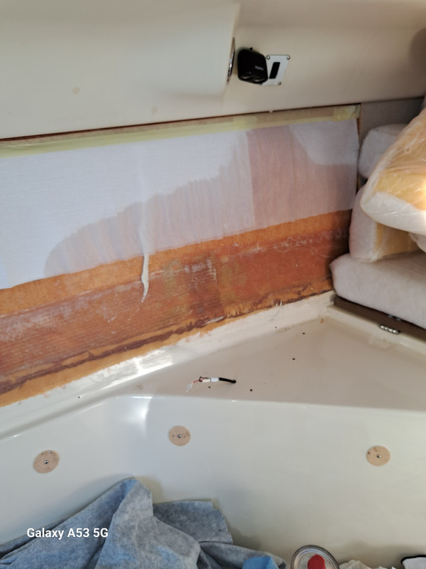

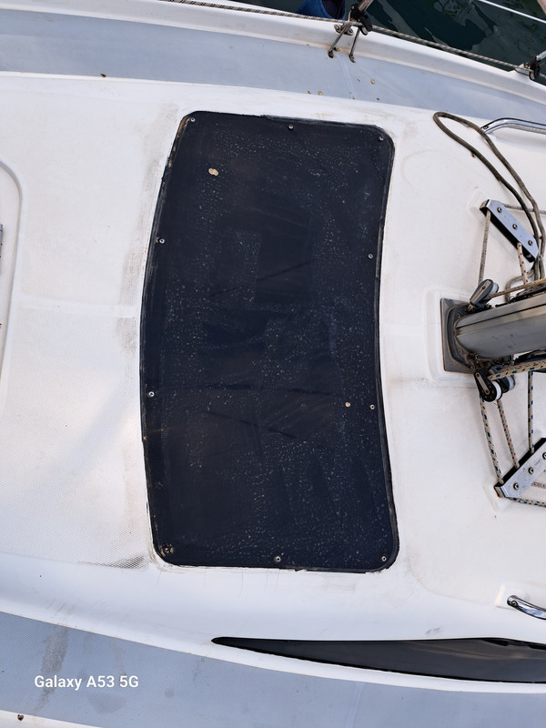

Tale šipa iz pleksija mi pušča v enem vogalu.
Baje da so jo menjali, pa vendar po izgledu detajla sodeč zelo šlampasto.
Vrgel jo bom ven , sedaj pa se mi poraja nekaj vprašanj.
Dimenzija je cca. 60x110 cm

Tol je pa moj tester za iskanje zamakanja. Sekret papir z krep trakom nalepljen na trup.

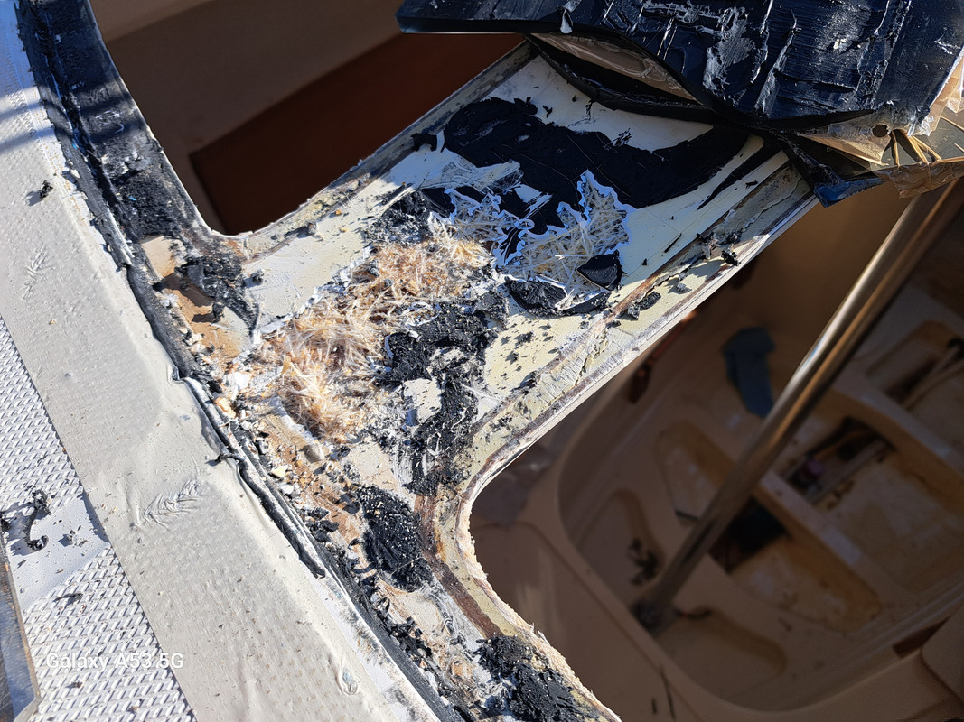

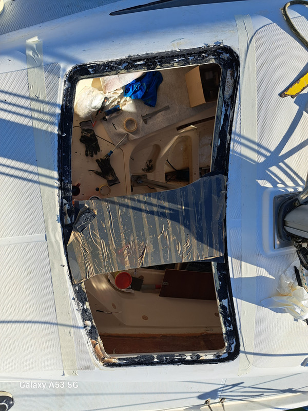

Danes sem pa šipo odstranil.
Za popizdit kako je pa to zajeban del. In seveda so majstri glih na sredinskem delu najbolj na debelo flodrali kit.
Lokalno je tolk držalo, da sm odtrgal do laminata. Lokalno pa zamakalo v notranjost :-( .
Pečenko mi je že odrezal Črn 10mm pleksi, katerega natančno ukrojil bom pa sam.
Jutri naredim popravek ležišča, epoksi kit in epoksi +50g tkanina.
Potem pa v četrtek prilepim novo steklo. Ki pa bo iz dveh delov, tako da bo vsaka šipa lepo delala po svoje.
Postopek, kot so mi ga dali v Siki, bom opisal v nadaljevanju.
