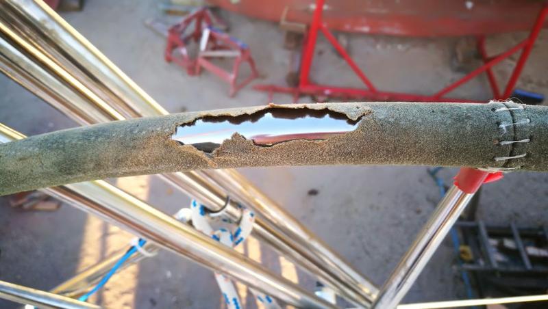

popravit moram zatrgano usnje na krmilnem obrocu. izgleda kot vreznina dolga cca 2cm. na roke sa da usnje lepo "zapret". ker nebi menjal celega obroca, me zanima s cim to efektivno popravit da nebo nastlo skrapucalo, ki se bo vedno bolj odpiralo?

Usnjeno krpo spodaj in lepilo cement SC 2000 od rematiptop. Pa pazi, ko mažeš. Zmešaš lepilo in trdilec, namažeš obe površini prvič, počakaš, da se čisto posuši, tačas shraniš zmešano lepilo na hladno pokrito s folijo, namažeš drugič in ko čisto malo pika, stisneš skupaj in poviješ z vrvico za en dan, da lepilo do konca reagira. Ampak pazi, to je kontaktno lepilo v pravem pomenu besede. Ko enkrat stisneš, tudi z rorcangami ne boš odtrgal.
Ali pa zarezo zašiješ, pravi sukanec za to bo Filan 10 ali pa 20 (višja cifra pomeni tanjša nit).

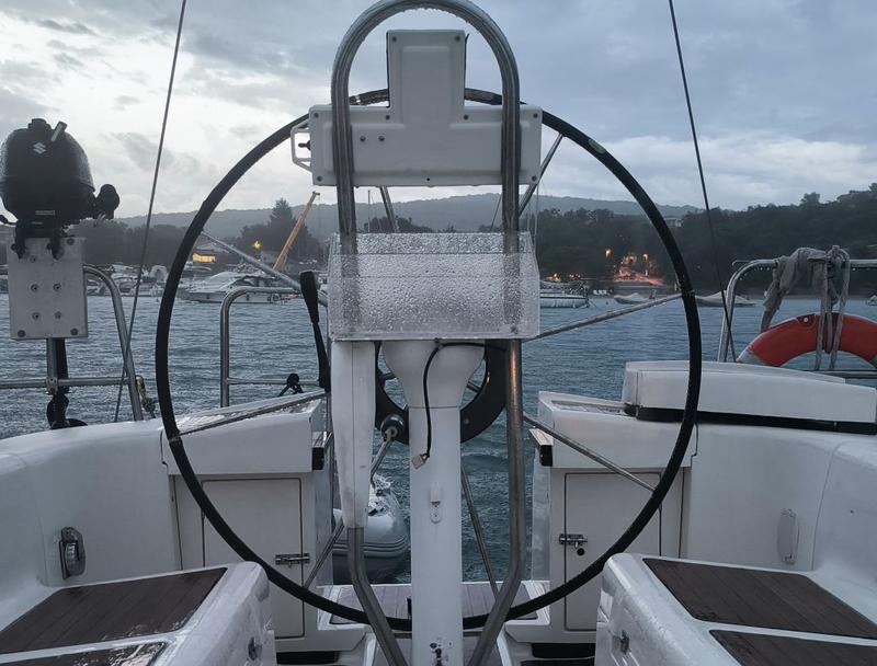

Imam krmilno kolo premera 115 cm, ki je oblečeno v usnje. Žal je usnje v slabem stanju, nekaj flik sem sicer gor že prilepil z Neostikom, pa tudi te odpadajo po nekaj letih. Želel bi ponovno oblačenje. Ali poznate koga, ki izvaja taka oblačenja? Ali pa me kdo povabi, mi demonstrira vzorec izdelave, pa bom sam nadaljeval?

lani sta na cresu dva naredila sama in sicer sta kupilausnjen trak z luknjami na meter in sama zašila,

Jaz sem delal podobno kot dela Sail Life. Nisem pa vzel kita. Šel sem k lokalnemu čevljarju po odpadne kose usnja/semiša, kupil primeren sukanec, narezal in naluknjal usnje in prišil na kolo. Strošek je bil nekaj €.
Kolo pritrdiš na eno cev v garaži da se vrti, vzameš dve niti, prižgeš radio in pretikaš luknje eno za drugo. Dobro za deževne popoldneve in še na meditacijo ni treba.

Če je hrapavo pomeni, da je usnje obrnjeno na hrbtno stran, če pa ga obrneš kontra pa je gladko ( reče se lice materiala). Prej je bilo hrapavo, sedaj pa sem obrnil na gladko stran, ker mi deluje lepše.

Aha okk hvala ti.Cakam eno ki dela to da pride pogledat,ce je mozno samo popravit tu kjer se zacelo trgat.
