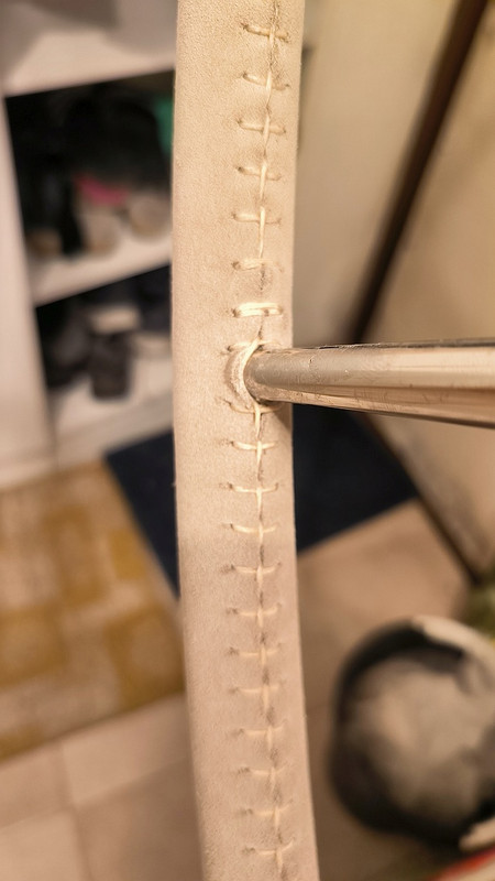

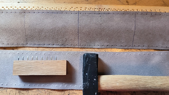

Evo en korak dlje: priprava za izdelavo luknjic in test. Razdalja 9mm. Šivanka in povoščeni sukanec še nekako gresta skozi te luknjice.
Mimogrede, v Arcom Trzin majo namenski usnjeni trak za oblačenje krmil, že z luknjicami in sukancem, za premer krmila do 170cm, za 270+ eur. Dobi se tudi prvoklasno usnje, ampak moraš celo žival kupit. Velikanski izbor blaga, tudi za navtiko. Sem dobil neki za carado, zelo prijazen trgovec.

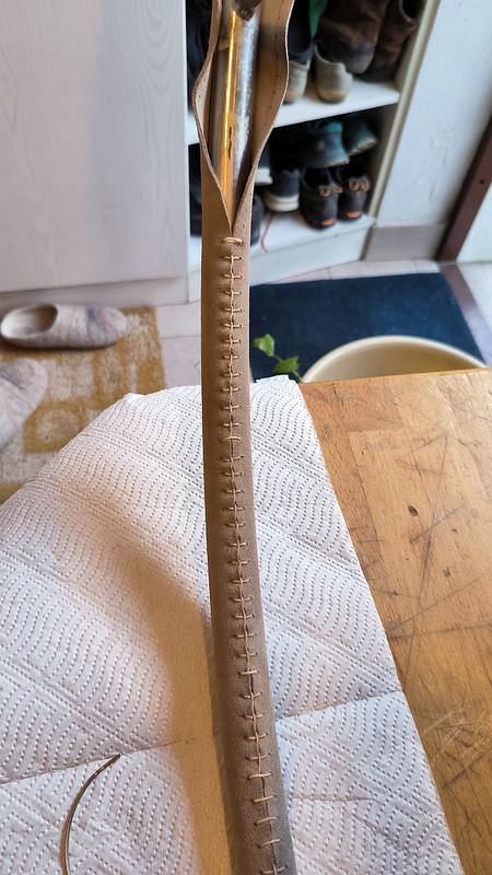

Evo klasični križni "navtični šiv za krmila". Dela se z dvema šivankama hkrati. Skozi vsako luknjo mora najprej ena šivanka, nato pa še druga, kar je zamudno, pa težje ciljati.
Evo spoj med dvema trakovoma usnja. Obseg mojega krmila je namreč več kot 360 cm, pa nimam tako dolgega usnja, bo treba spojit iz najmanj treh, verjetneje pa iz štirih kosov. Spajanje sem povzel po tem videu: https://youtu.be/hqKAQS6UA40?si=xTD8Y3oQGKcIFebb, detajl ob 5 minut 30 sek.
Ta šiv sem povzel po avtorju s tega portala: https://boatleather.com/. On ga imenuje Herringbone stitch, samo nisem prepričan, da je to res to. Vsekakor dobro drži, dobro nateguje usnje, in ga je enostavno šivati, skozi luknjo pa gre šivanka samo enkrat. Sukanec tudi ne štrli ven iz usnja, kakor v prejšnjem primeru, zato je občutek oprijema boljši. Celoten video: https://youtu.be/FHTuLV1L1tg?si=iA0fOlQHdSs1cKv1

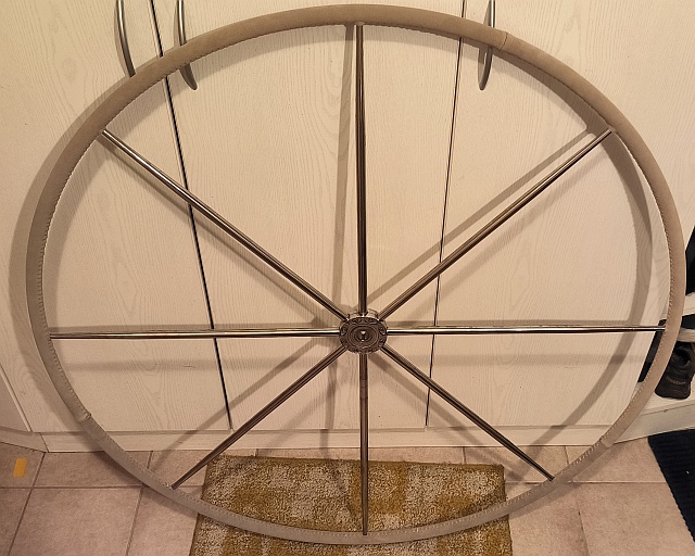

Projekt zaključen.
Dva krat po 380 lukenj.
Fiksiranje z dvostranskim lepilnim trakom:
Izbrani šiv: Herringbone:
Stebrički niso težava:
Končano:
2 uri ogled videov in tuhtanje, 50 eur za material, 1 ura izdelava priprave za izdelavo luknjic, 2 uri testov šivanja, 2 uri razrez in šivanje treh delov traku ter stiskanje spojev, 2 uri izdelava luknjic, 4 ure šivanje. Zadovoljen, da je ratal.

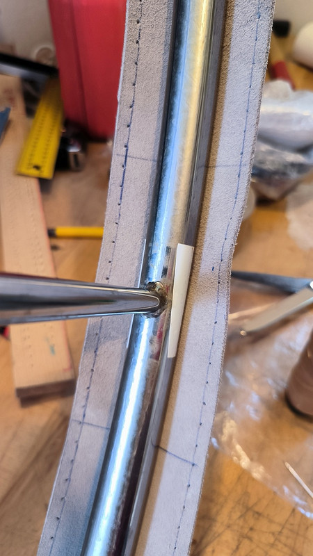

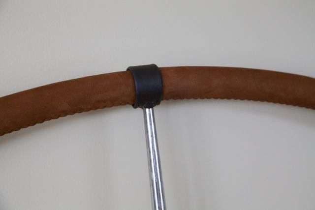

Šiv je na treh pozicijah, ker je trak sestavljen iz treh kosov. Zato se tudi nisem trudil, da bi eden od njih prišel na točno (top) pozicijo. V ta namen nekateri dajo poseben trakec usnja v drugi barvi, evo tkole (https://boatleather.com/product/boatleather-center-marker/):
Pri meni je ena od prečk na vrhu v ravni poziciji krmila, pa je bla prej kar z izolirtrakom označena top-prečka.
Glede dvostranca sem kar v treh videih videl, da so to uporabljal, pa tudi ko sem snemal s svojega krmila staro usnje, je blo spodaj veliikoo dvostranca (ki ga je težko odstranit). Tako da sem ga dal samo toliko, da je trak nekak bil pri miru med šivanjem.
