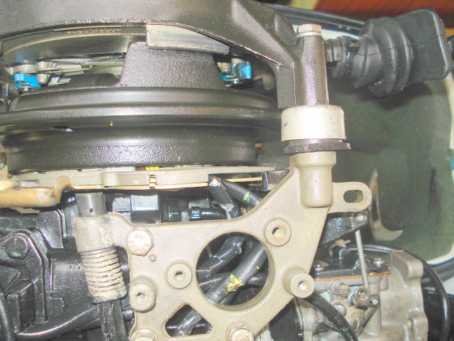

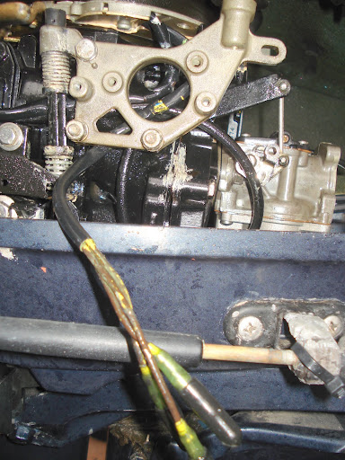

Pod pokrovom motorja Evinrude 25, letnik ohhoo,vsekakor strarejši od 95'
se skrivajo tri izolirane žice. Izhajajo nekje iz zaganjača.
Je kakšna možnost na njih priklopiti porabnik, naprimer črpalko in navigacijske luči?
Našel sem sicer nekaj podobnega, a žal, to ni to...

Žice pa prihajajo iz statorja in ne zaganjača....vsaj po sliki sodeč.
