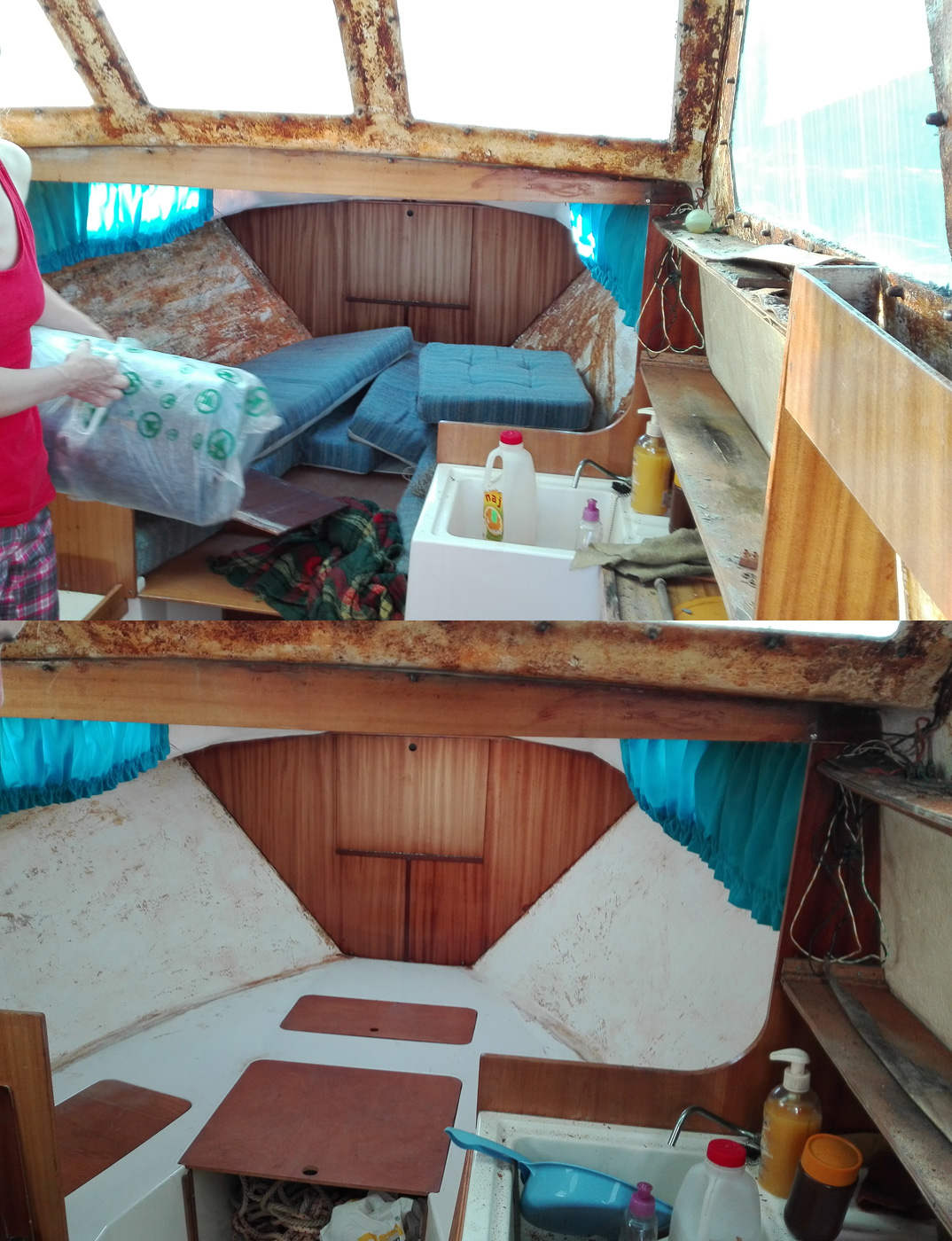

Strgalo za vinjete samo bolj kvalitetno.
boRoot
Višji praporščak
Prispevkov: 37
Pridružen: To Maj 17, 2016 12:29
OdgovorNapisal/-a boRoot » Pe Maj 27, 2016 10:05
cibro napisal/-a:Strgalo za vinjete samo bolj kvalitetno.
Sem poizkusil, ampak ker je površina neravna, se pozna še struktura steklenih vlaken, žal ne deluje. Najboljši rezultat je dala kovinska mrežica za posodo in nitro.

Ali pa brusenje. Predvidevam da bos dal tkanino nazaj.
Pred tem lahko topcoatas ali pa epoxy primer.
Ce gre za dele ki jih bos ponovno oblekel se ne sekiraj prevec za gelcoat. Pazi nase da se ne bos zastrupil. Nitro ni prav nic nedolzen. Jaz vecinoma še AF mažem z masko za barvanje. In seveda rokavice, tudi cez kozo se zastrupljas.
Nikakor nimam želje dajati nazaj tkanine. Ideja je spucat, roka primer-ja, in 1-2 roki topcoat-a. Morda pred primer-jem še malce zgladit s kako kilco epoxy kita, cca 2-3 mm debelega nanosa. Mogoča, ampak mogoče pridejo gor tanke blazine, pritrjene z ježki. Ampak to šele naknadno, ko bodo finance za "kič" ;)

Pol pa brusit in brusit pa kaj pokitat in nato barvanje.
Braka rabi malo pridne rokce, da se poštima in bo. Meni se kot model dopade.

OdgovorNapisal/-a boRoot » Po Maj 30, 2016 10:22
Dva dni drgnenja in en liter nitra kasneje..

Neostik dobro popusti pod toplotno obdelavo.
Seveda ne delat z brenerjem ampak z industrijskim fenom.
Jaz sem ga sicer sprravljal dol iz dokaj gladke površine in sem ga po pregretju lepo postrgal s "špohtlom" ... sem pa zelo pazil, da nisem pregrel gelcoata in fiberglasa.

Torej.. najprej tole porihtat, predvsem preverit motor in zamenjat/popravit tank za nafto. Urediti kalužo. Dokončat odstranjevanje neostika in ostale svinjarije katera se je uspela nabrat v 20+ letih. Pokitat in pobarvat notranjost trupa. Obnovit ves les in dodelat par detajlov.. recimo prostor za laptop in navigacijo. Nove blazine. Nova el. napeljava in razsvetljava. Na novo zasilikonizirat vsa okna. Ko se spravim obnavljat zgornji del (kitanje in barvanje) tudi zamenjat ves pleksi.
Ko jo dvignem, porihtat podvodni del, dodat nosilec za tomosa in vgradit wc.
Po vsem tem, mislim da si zaslužim eno pivce, dasiravno ne pijem in se lahko nato posvetim lovu na svojo pravo strast.. jadrnice. Trenutno sanjarim o LM 26, 27, 28, 29.. mogoče Albin Vega, Alberg 29, 30.. skratka nekaj okoli 8m in gor, sposobno vožnje v "bluewater" razmerah in dovolj veliko da se da živeti na njej..
Ko odrastem, si kupim kak Hallberg-Rassy, Hans Christian ali podobno lepotico in se postaram na njej.. ;)

Na barki so na novo zasilikonizirana vsa okna, tako da sedaj ne pušča več. Po silni zabavi z odmontiravanjem auspuha in ročice za menjalnik, sem uspešno odmontiral tudi puščajoč tank za nafto in ga prinesel v kotlino. Moje vprašanje je sedaj sledeče. Nagibam se k nakupu novega tanka, kajti alternativa s popravljanjem obstoječega z epoksijem, se mi ne zdi najbolj trajna. Gledal sem plastične in inox tanke, pa me zanima kaj in zakaj priporočate. Najceneje sem jih našel na www.sailormall.net, so kje še ceneje?
Primeri tankov o katerih razmišljam:
http://www.sailormall.net/engine-room-and-propellers-1015-1/fuel-1020-1/fuel-tanks-1020102-1/fuel-tank-in-eltex-ce-certified-lt-53-se2092-20527-1?sort=p.price&order=ASC
http://www.sailormall.net/engine-room-and-propellers-1015-1/fuel-1020-1/fuel-tanks-1020102-1/fuel-tanks-capacity-l-37-code-52-730-50-89255-1?sort=p.price&order=ASC
Hvala v naprej!

Jaz bi izbral inox tank dodal pa bi še separator goriva in maš mir. Aja pa daj čim večjega kolikor ti plac dopušča je pa res, da neke hude porabe z tvojim motorjem ni.

Varianta je tudi, da ga sploh ne spravljaš stran - le novega namažeš čez in daš novo oblogo.
