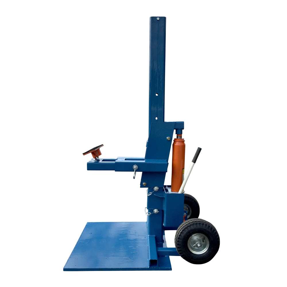

Super patent tole si bom pa tudi jaz sešvasal eventuelno :)
Takle je original. Brownell.

Mislim da je boljše, da je dvigalka na levi strani stebra kakor jo je naredil "Bojan", saj je teža direktno na dvigalko in ne diagonalno. Težava bi lahko bila da bi se cev ki potuje po stebru dvigala lahko zataknila.
Jaz če bi della tako dvigalko bi naredil tak patent, kot ga je prilepil aegir, da lahko dvigaš in spuščaš spodnji del kamor je položena dvigajlka.
Naredil bi, da je dvigalka privijačena na ogrodje.
Uporabil bi poceni dvigalko iz merkurja za dvigovanje kombija, ki ima sicer majhen hod, ampak zadosti velik, da dvigneš barko iz prikolice.
z diagonalnimi palicami bi naredil ojačitev med talno ploščo in stebrom dvigala.

Nek križanec med tistim prvim in tem bi bil idealen. Meni se tudi dopade daljši cilinder na notranji strani.
Hec bi bil če bi tako izpilil mehanizem, da bi lahko pol metra dvignil tudi avto. :)

Statično in z vidika trenja ter potencialnega zatikanja ob steber gledano, bi bilo najbolje, če bi bil cilinder direktno pod točko, ki nalega na plovilo...
nac
Prispevkov: 645
Re: Dvigalo za barke do 8 ton za barvanje antifoulinga
OdgovorNapisal/-a nac » Če Dec 20, 2018 00:51
kasaudio napisal/-a:Statično in z vidika trenja ter potencialnega zatikanja ob steber gledano, bi bilo najbolje, če bi bil cilinder direktno pod točko, ki nalega na plovilo...
Potem pa prikolice ne bi dobil ali not ali ven,kar pa je bistvo teh vint.
OdgovorNapisal/-a Marcel_Mastnak » Če Dec 20, 2018 06:15
Nič se ne zatike ker po stebru se vozijo role in nič ne drsi...
