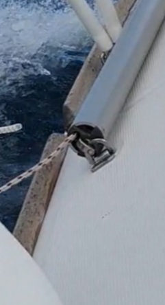

Kako bi resil izhod vrvi iz kosnika proti gennakerju da bi ta lepse tekla? Vrv gre namrec skozi kosnik, na koncu pa se pri izhodu samo obrne za 90 stopinj navzgor. Pri premikanju vrvi namrec pride do mocnega trenja, tako da to skoraj ni mozno. Na konec sem sicer namestil kolescek zapet v rinko a se je ta zvil pa tudi deloval ni prevec dobro, saj se je vrv snemala dol
Slika je tu z zadnje strani a spredaj izgleda enako.

Ce se enkrat vprasam za idejo kako bi speljal izhod iz kosnika. Torej, da bi spaga, ki se obrne strmo navzgor ko je genaker pripet lepse tekla. Kot se vidi s slike, sem gor obesil kolescek in je delovalo. A se vrv prehitro sname ven iz lezisca, zato je zadevo zvilo in je se slabse ??
Obstaja kak namenski clen za take zadeve?

Jaz bi prej razmišljal kako spremeniti smer vrvi, da ne zavije pod tako velikim kotom. Sprašujem se zakaj vrv zavije navzgor na ograjo. Potem je tudi ograja obremenjena (vektorji, sile pa take reči). Načeloma vse vrvi morajo tečt po palubi s čim manj ovinkov in če bi tudi ta, potem ne bi smelo bit problema. Bi pa vsekakor na konec cevi nataknil teflonski zaključek z zaobljeno luknjo na sredi. Tako nekako kot je pri Selden na sprednjem izhodu vrvi Bowsprita.

Na koncu lahko zavije samo navzgor proti gennakerju kam pa naj? Sicer gre od stoperja lepo naravnost, pa tudi v ograjo se nikjer ne zadane.
Je pa takale lepo zaobljena odprtina ocitno kljucna. Tu bom moral ocitno nekaj narest

Jaz sem mislil da sprašuješ o zadnjem izhodu vrvi glede na to da si napisal "zavije proti ograji". Kaj ima ograja z jadrom? Malo nerodno si se izrazil. Jaz imam sicer račji kljun in škripec in deluje b.p. Seveda, premer vrvi mora ustrezat škripcu.

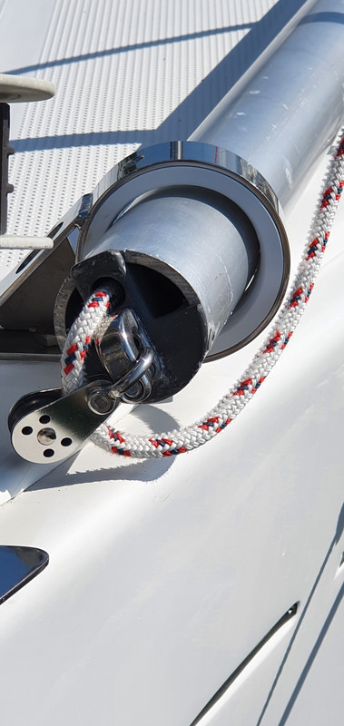

Gledam fotografijo pa ugotavljam da morda lahko poskusiš še nekaj. Dodaj še en gambet med škripec in kotnik da bo vse skupaj malo daljše oz. da bo škripec malo bolj stran. Tako kot je sedaj sta izhod vrvi in škripec na isti višini in jasno da se škripec potem ne more postaviti pravilno oz. ne more biti pravilno obremenjen. Lahko poskusiš tudi s kosom vrvi.

Škripec mora biti tako pripet da je PRED vrvjo..torej naredi na vrhu cevi dovolj široko in dolgo zarezo..kot pri šparovcu.Karabin fiksiraj spredaj ,tako da bo kolešček v zarezi in ..že vse ok.

Na kosnik je genaker načeloma fiksiran s spodnjim rogljem. Trebuh delaš s popuščanjem dvižnice.
Če pa že hočeš trimati spodnji rogelj, pa naj vrv teče po zgornji, zunanji strani kosnika, na koncu dodaj dovolj močan kolešček (npr.10-12mm), odvisno od velikosti genakerja in sil.
