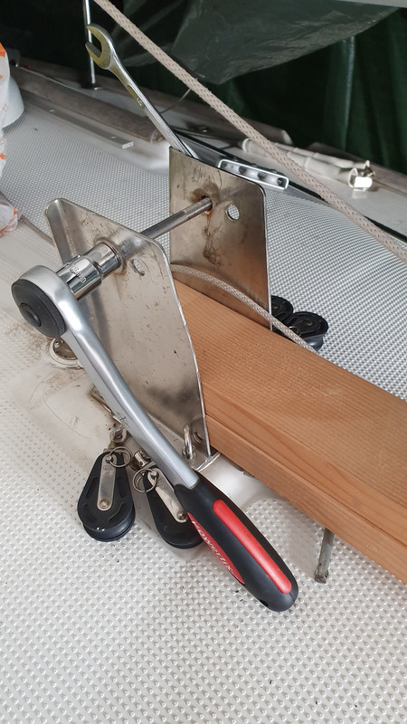

Jaz bi to vzel dol in zavijačil na eno plato, potem bi z vijakom stiskal skupaj. Nekaj bi dal vmes, jasno. Bojazen je, da se pri stiskanju skupaj na barki spodaj levo izvleče iz barke.. Pole bi bil kažin.

1stofficer napisal/-a:Pri spuscanju jambora smo bili nepazljivi, zaradi cesar je le-tega potegnilo na desno. Ker je bil se privit v lezisce, se je ena stranica zvila kot se vidi na sliki.
Kako bi to pravilno in brez posledic poglihal nazaj?

Za spremembo na roko. Trije. Proti koncu ga nismo vec mogl zadrzat in ga je nekako potegnilo na desno. K sreci se je ujel na zajlo druge barke, sicer bi trescil nazaj na tla ali na barko. Posledica vidna, razsul se je še radarski odbojnik, drugega nic.
Nisem pricakoval take teze, preprosto nam je zdrsnil iz rok. Nauk te zgodbe? Od zdaj naprej vedno na dvigalo !
Se je pa to zgodilo zaradi moje in neizkusenosti mojstra, ki je barko dal ven. Na mojo idejo naj jambor zahakla za kriz in pocasi spusti (kot so delali to vsi pred njim), se ni znasel, jaz pa sem potem prosil se dva, ki sta ravno tako podirala svojo barko da pomagata. Ce bi podaljsal dviznico kot pises, bi najbrz delovalo. Skratka nepremisljeno, brez izkusenj, na hitro. Formula za pizdarijo ;) Barko sem z izjemo dvigala podiral sicer sam. En dan pred odhodom v tujino, med tednom nikogar ni blo za pomagat vsi v sluzbah, mudilo se je. Sreca v nesreci, da je samo nosilec zvit. Odbojnik pa tut ni drag. Dobra šola ;)

Dobro,KAKO bodo delovale tako strašne sile da bi vpetje poškodoval če primeš se spodaj z eno tako štango.Bolj kdo drug sere ko jaz....

ce je inox 3mm debel sirok cca 100mm,radijus krivine velik sila cca 80 kg tako od oka

Ne me preveč hecat,k bom fiberco zagrabu, pa en pohištven ror,zarezu utore vanj, vrgu kladu,plastičen s peskom,če veste kazga mislim..je profi..v avto,pršu u Lj, za TRI minute tole poravnal,2 minute bom rabu za se pozdravt in nov let voščit in ob 21ti bom doma z družino večerjal..Pa tko po sliki je tale inoks 2 do 2,5 mm debel.

polanc napisal/-a:Ne me preveč hecat,k bom fiberco zagrabu, pa en pohištven ror,zarezu utore vanj, vrgu kladu,plastičen s peskom,če veste kazga mislim..je profi..v avto,pršu u Lj, za TRI minute tole poravnal,2 minute bom rabu za se pozdravt in nov let voščit in ob 21ti bom doma z družino večerjal..Pa tko po sliki je tale inoks 2 do 2,5 mm debel.
Sem mal dalj od Lj - proti Gorenjski :wink:
Hvala za dobro voljo Polanc a mislim, da se bom tegale lotil brez kladiva ;) Vseeno pa vedno dobrodosel na nasem koncu na pivu in kaksni navticni debati :!: :!: :wink:

Če snameš dol, kar bi bilo najbolje, ti poravnam.Imam hidr.prešo in lepo z občutkom se poravna u nulo.

Super hvala Habibi! Bom probal najprej z distancnikom in vijakom. Ce mi ne rata pa je to super resitev !

Rešeno.
Distančnik, vijak in 13 gedore + ključ. Mal po mal je blo treba premikat distančnik, da se je zvijalo po njen. Je blo pa kar fajn treba preko našponat, da se je potem vrnilo v pravi ploložaj.
