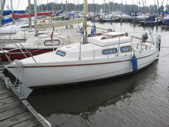

Pa malo se okoli slikic potrudite, kajti ostali ne vemo kakšna izgleda ta barka!
Neptun 22
Tudi Kiwi Grip dobiš pri Primusu.
Neptun 22
