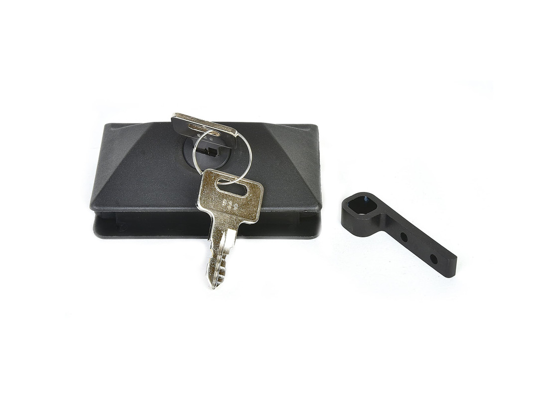

Mi smo imeli na Bavarii kar debela pleksi vrata. Tam cca 80mm sigurno. Ključavnica je pa taka https://www.svb24.com/en/bavaria-bent-board-lock.html.

Marchi napisal/-a:Mi smo imeli na Bavarii kar debela pleksi vrata. Tam cca 80mm sigurno. Ključavnica je pa taka https://www.svb24.com/en/bavaria-bent-board-lock.html.
Js mam 9 ali 10mm debelo steklo. Si pa ne predstavljam kako pride tale kljucavnica ... ???

1stofficer napisal/-a:
Simpl. Tisti hakeljc pride s spodnje strani pokrova. https://bla.co.nz/product/sliding-door- ... ead-locks/
Pošpegaj pri sosedu v marini.
V vsakem primeru kupi pravo debelino in potem ti mojster odreže na licu mesta, ko bo videl ključavnico.

Marchi napisal/-a:
Razumem zdaj, hvala. Haklc je najbrz dobro potopit v pokrov? Z nekim rezkarjem izdolbes kanal, da povrsina spodaj ostane ravna in se ti drsni pokrov ne zatika v navpicna vrata...
Kljucavno bo treba kupit preden dam delat pleksi, da mi potem odrezejo luknjo za kljucavnico. Pa najbrz je treba gledat, da se ujatema dimenzija kljucavnice in debelina vrat...
Marchi napisal/-a:
Običajno pokrov ne sloni na knap na vratih ampak diha vsaj nekaj mm.

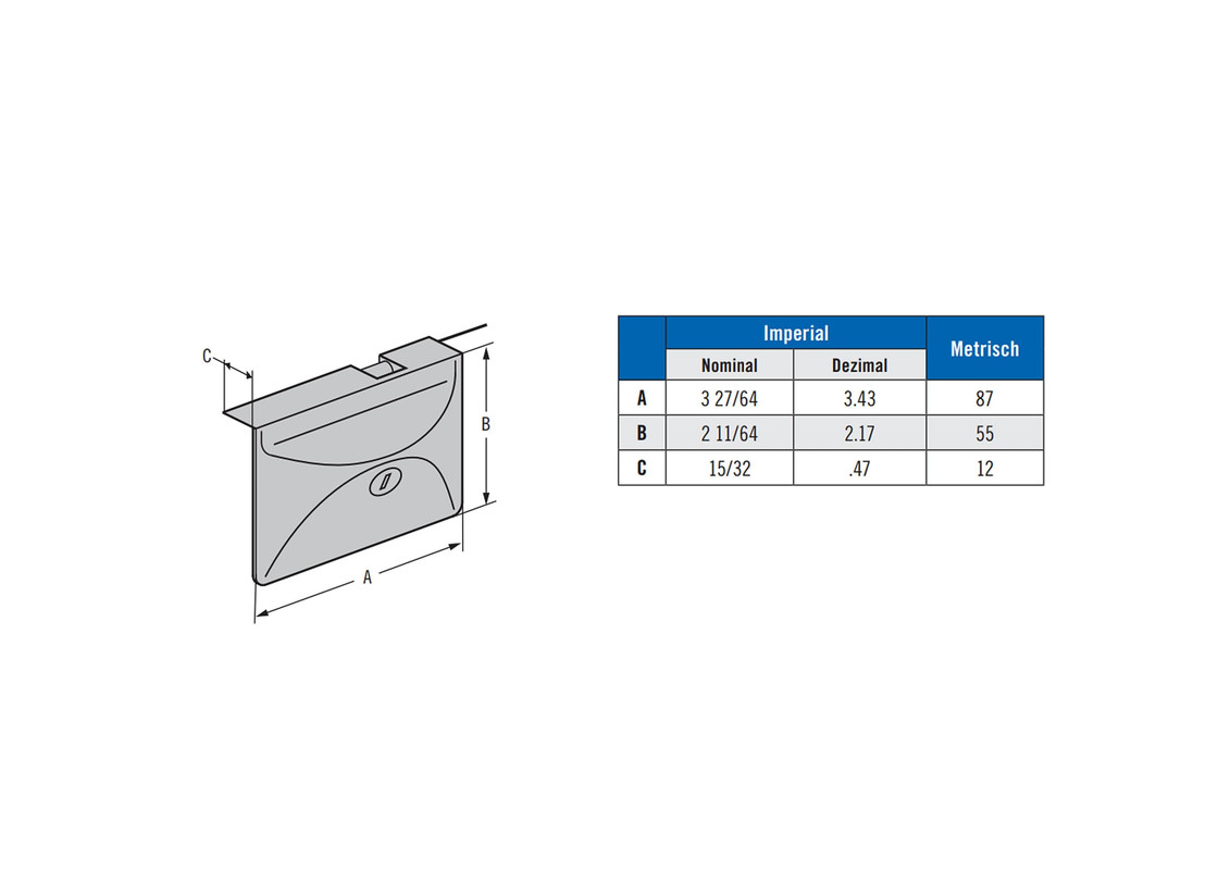

Ti mas tako kljucavnico? Ne vem ali bo sla 12 mm verzija na 9mm plexi? 3 varijante so na SVB, pa ne vem a je notranja razdalja 12 mm (C) al je to komplet debelina kljucavnice...
Ej prijatelj, ne vem. Barko sem že pred časom prodal. Kar vprašaj na svb spodaj pod izdelkom.

1stofficer napisal/-a:Ne vem ali bo sla 12 mm verzija na 9mm plexi? 3 varijante so na SVB, pa ne vem a je notranja razdalja 12 mm (C) al je to komplet debelina kljucavnice...
Mislim, da nimaš kaj izbirat, ker je samo 12mm varianta. Ostalo v tabeli je ista mera v inčih.
Hakeljc se samo prilepi in privijači na pokrov, ni ga treba potapljati. Itak v končni zaprti poziciji pokrova hakeljc ne sme priti dlje kot do zatiča v ključavnici. To odmeriš z notranje strani, ko imaš ključavnico že zmontirano na vrata, zatič "zaklenjen" in potem zapreš pokrov in odmeriš pozicijo zatiča. Ni neka znanost, samo pazit je treba, da pleksi ne poči, ko vrtaš in vijačiš vanj. Jaz sem imel tudi pokrov iz pleksija, ne vem kako je pri tebi.
