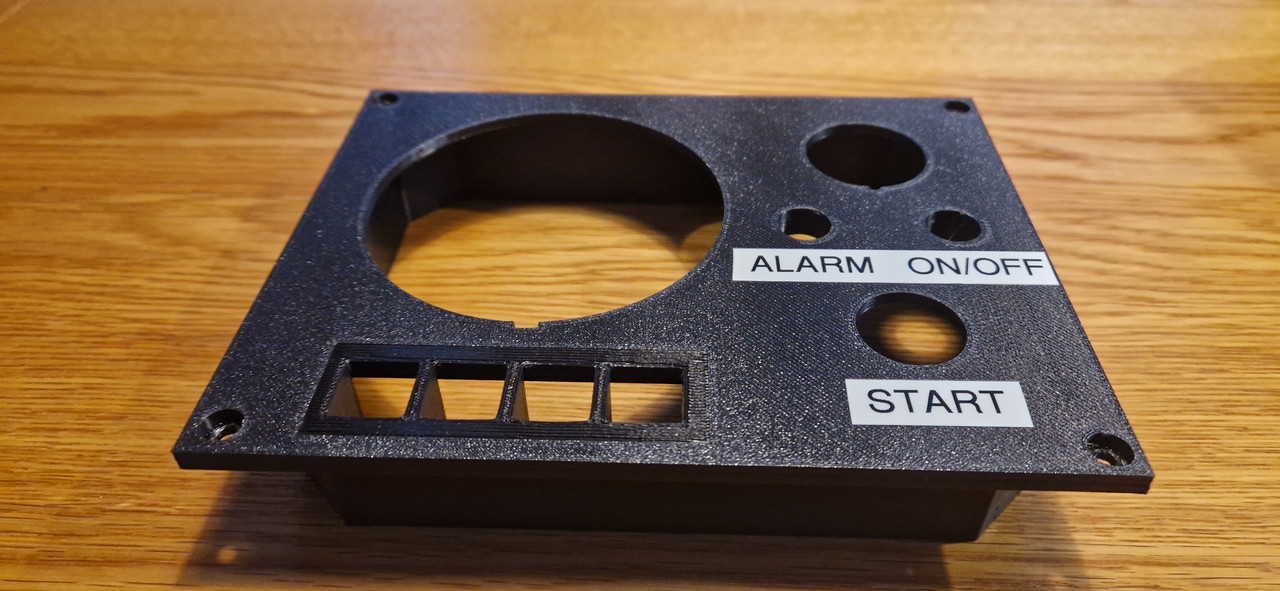

Sem kar tegale za 30 eur naročil. Kot vidim je tak kot original, ni namreč samo ravna plošča ampak ima zadaj neke pregrade, zatiče ipd. Upam, da je zaupanja vreden portal, deluje mi kot nekakšna naša bolha. User je TOP Rated. Plačal s PayPal.

Videl sem, da je panel 3D printan in sem malo pogooglal. Našel sem podoben 3D model: https://www.thingiverse.com/thing:5030061. Mogoče komu pride prav...

Eno vprašanje/pomislek. Kolko je ta printana plastika kaj odporna? Namreč ti paneli so vseskozi zunaj, na soncu, mrazu, dežju, plus priviti so precej na robu in najprej odleti plastika tam (vsaj pri meni je tako)

Paket prispel. Lepo narejeno, izgleda mi kot da je 3D printano. Da vidimo kolko je plastika obstojna in kolko casa bodo drzali robovi.

Če je PLA (meni tako izgleda ker se pri mojem printerju ki le PLA printa enako lepo sveti) in bo direkt na "poletnem soncu" bo kapnik nastal. In še črno je - zmaga. Uni bolši UV odporni materiali so bolj mat teksture.

Prajmer za plastiko gor pa lepo pobarvat pa bo. Meni so na printali za števec obratov za Hondo na naši firmi sam je drugačen material bel in trd pa sem najprej z prajmerjem za plastiko in potem kar na mokro pobarval in se do sedaj v 5 letih se ni nič še odluščilo.
