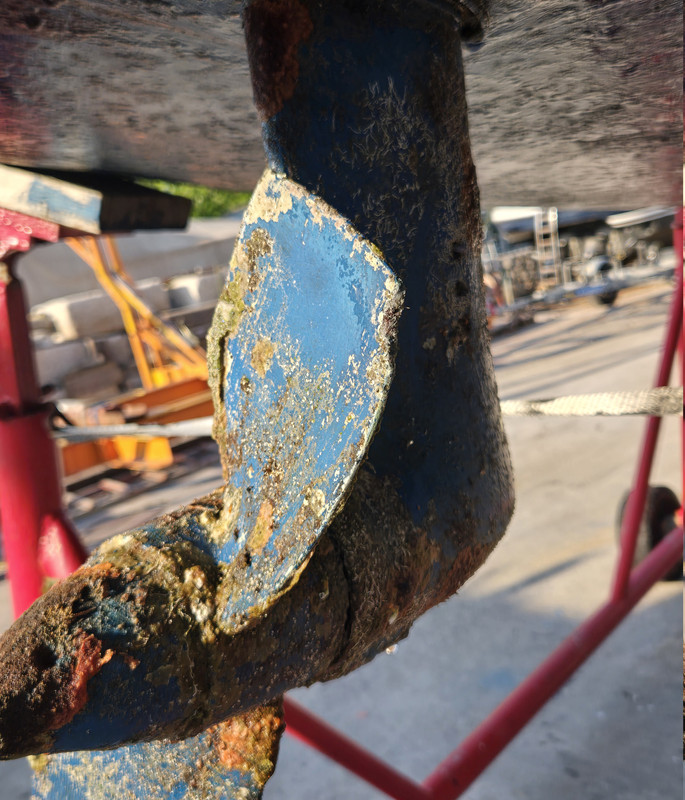

Prispevkov: 3275
Re: Antifouling v Marini v lastni režiji
OdgovorNapisal/-a 1stofficer » Pe Jun 19, 2026 21:36
3 leta v vodi, cas za nov AF. Je kar nekaj AF na propu ostalo, ne vem pa kaj je to pozrto na vogalu? Ne spomnim se, da bi kam zapel. Pa tut ce bi, bi bil tudi drug konec propa poskodovan.
Je mozno, da ga je galvanika nacela glede na to, da je cink prekrit s skoljkami?
https://i.postimg.cc/L4kgB0Rz/20260619-190715.jpg
