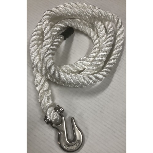

Jaz bi to rešil z chain stopperjem. Izgleda da imaš spredaj dovolj prostora, samo spodaj bi moral malo ojačati zadevo. Potem vedno razbremeniš vinč in kolešček pri zategovanju. Za spanje pa še vedno priporočljivo dati amortizer z nylon vrvjo in je potem chain stopper samo zadnje varovalo.

Tut to bi bilo seveda OK. Za blazenje sunkov sicer ze uporabljam 'chain snubber'. Navadno sem ga obesil na verigo po sidranju, zdaj ga bom pred zategovanjem, da se razbremeni kolo on vinch. To bi moglo bit OK.
