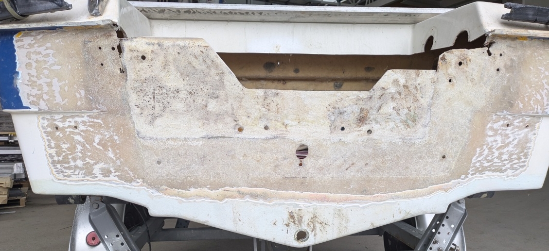

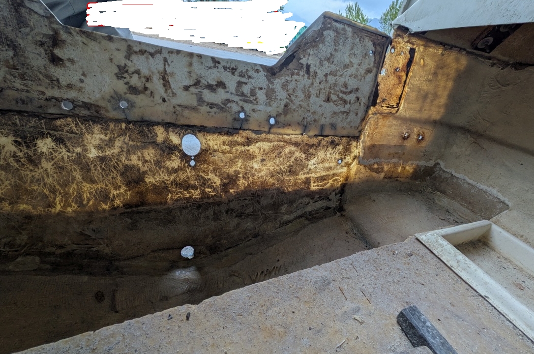

Zbrusil sem od zunaj in znotraj:
Kar se mi je zdelo že prej čudno sem sedaj opazil zakaj je tako. Nekoč davno se je že popravljalo krmno steno tako da so na zunanji strani odrezali del plošče in mogoče zamenjali samo del lesa. Na notranji strani se vidi da je zunanja stena malo izbočena navzven.
Originalna krmna stena je bila širine cca 77cm, kolikor je ravnega dela na sredini. Debelina 30mm.
Na vsaki strani krmne deske je zgoraj en del, ki je praktično prozoren 1mm.
Krmna plošča je bila laminirana na notranji strani slaba 2mm. Zunanja stran je spodaj laminirana cca 8-10mm, zgoraj stanjša na cca 5mm.
V kolikor bi bila zunanja stran ok bi začel na notranji strani tako da bi:
- pripravil dve vezani plošči(okuma) 15mm in jih oblikoval (izrez, ukrivim, zalepim in privijačim vsake 10-15cm) da pokrivajo celotno steno zadaj
- obe vezani plošči preluknjal(fi 8 -10mm) vsakih 5-8cm. Naredil ostale izreze(odvod vode, vijaki) povečane za 5mm na vsaki strani
- prebrusil star poliester, da odstrain vrhni barvan del in ostanke lesa
- namočil v acetonu - da se zmehča površina
- laminiral obe plošči skupaj mata+rowing+mata(skupaj cca 2mm). V predhodno pripravljen zvrtine nakapljal malo smole
- laminiral mata+rowing+mata na notranjo stran krmne plošče
- pripravil kit (vinilester + tiksi(ali silka)) da smola gostote cvetličnega medu, namazal kot je za keramične ploščice v debelini par mm(izravnava neravnin)
- stisnil lamirano ploščo in obtežil. Manjše kjer izteka smola zapolniti z steklenimi vlakni/kitom(smola, tiksi/narezana vlakna)
Ko se posuši(1 dan?) odstanim obtežbo in prelaminiram(mata+rowing+mata) celotno notranjo stran, tako da zaviham na dno in strani.
-premažem epoksi primer 1x
Na zunanji strani:
- prelaminiram z 2x mata (kolikor je odprtega starega poliestra)
- pobrusim, pokitam (do stare zaključne barve)
- epoksi primer (do stare zaključne barve in cm več), nad vodo 2x pod vodo 3-4x
- zaključna barva
Ker je del zunanje plošče slab(počen spoj, predebelo) razmišljam da bi odstranil ta del,
nadaljeval po zgornjem postopku in dodal manjkajočo debelino na zunanji strani.
