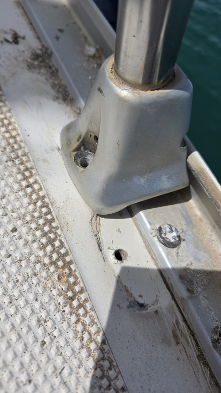

Po demontazi stebrickov z nosilci sem ugotovil, da laminacija ne bo potrebna, saj 2 vijaka stebricek drzita prek matic od spodaj in bo treba podret omare, da pridem zraven. Tega na sliki je odtrgalo, dveh pa ne dobim dol z barke ker se nisem prisel spodaj zraven.
Se pa odpirajo nove tezave.
1. kako locit stebricek in nosilec, zarustano je do amena...
2. menjava alu nosilcev, se kje dobi to rabljeno, novo je drago ko zefran?
Hvala za ideje

1stofficer napisal/-a:Po demontazi stebrickov z nosilci sem ugotovil, da laminacija ne bo potrebna, saj 2 vijaka stebricek drzita prek matic od spodaj in bo treba podret omare, da pridem zraven. Tega na sliki je odtrgalo, dveh pa ne dobim dol z barke ker se nisem prisel spodaj zraven.
Hvala za ideje
So nosilci zanič?
Če so ok, steber odžagaj, nosilec daš povrtat, ograja pa bo nekaj cm nižja. Ali pa odžagaj in v cev daj postružit manjšo cev, zabij skupaj in zanetaj. Tako ograja ostane enako visoka.
Tam kjer imaš požrto matico pa z vrha vreži večji navoj oz. kar lahko rešiš z vrha, da ne podiraš pohištva, seveda če se matica spodaj ne obrne v prazno

Matice za oba vijaka so spodaj, ne bo šlo drugače kot podret, kar mi sicer ne paše ampak ne vem kaj naj drugega... Za kniping ali vložke žal ni 'mesa', kolikor je pač decka. V preteklosti sem poskušal z raznimi vložki in razcepnimi elementi reševat še dosti manj obremenjene zadeve pa je vse skup brezveze. Spodaj matica in orng podlozka ali kovinska plosca drzi, ostalo je k****
Nosilci niso zanic, razen tega na sliki, ki je odtrgan, se vidi velika luknja in bi morda poskusal z vrha vstavi kako podlozko, nosilec je namrec votel.
Ideja z zaganjem cevi in zanetano cevjo znotraj pa sploh ni slaba
Hvala za ideje

In zakaj točno moraš to razstavit?
A ni lažje stisnit razporno matico v laminat in potem en lep imbus vijak A4 od zgoraj navzdol. Če jo pravilno stisneš se bo zlomil ali odtrgal vijak preden boš potegnil matico iz laminata.
Ta spoj inoks/alu raje pusti pri miru, ker je zaradi alu oksidov (nastala je alu keramika v prahu) nastalo nekaj podobnega krčnemu nasedu in če nimaš izkušenj bodo oksidi dokončno zapekli oba dela skupaj. Z vsem spoštovanjem, ampak po doslej prebranem bo večja štala, če tole razdreš in potem zopet sestaviš.

za spoj alu inox potopi v nafto pusti kaksen dan in poskusi razstavit

SR 290 napisal/-a:In zakaj točno moraš to razstavit?
Moram, da sploh dobim dol z barke oz privijem nazaj! Ima dva vijaka. En je pri kraju, drug pa pride z vrha, brez da razstavis ne gre, ne gor ne dol z barke. Plus en stebricek je zvit ravno pri nosilcu. Enega sem dobil dol ler se je odtrgal glavni vijak, se vidi luknja v aluminiju nosilca
Ne vem tocno s kaksno razcepno matico imas izkusnje in s cim se stiskajo. Nimam niti orodja za kaj takega. Kar sem dal teh raznih vlozkov in ne vem se cesa se je koncalo bodisi s preveliko luknjo ali pa ni drzalo. Je pa res, da izkusenj s tem nisem imel.

igorb napisal/-a:za spoj alu inox potopi v nafto pusti kaksen dan in poskusi razstavit
Za probat, hvala.

Razporne matice je prilepil panty dropper in v zdravem laminatu držijo bolje kot vijak 8.8.

Prvi link, imam zelo slabe izkusnje. Se ne zagozdi spodaj in se zato obraca, ne mors zategnit. Tezko potem dobis ven. Drugi link si ne predstavljam kako se to zagozdi v 'meso' trupa barke...
Bom raje vijak in spodaj podlozke ali ploscico, to 100% deluje. Itaq moram prit zraven s spodnje strani, stebricki se na trupu majejo ker so vijaki popustili, spodaj so pa matice v luftu in jih moram ali blokirat da se bo dalo odvit ali pa odzagat. Ta srednji vijak bom itaq moral spodaj zagat ker stebrickov ne dobim ven.
Jeba cela

Matico priviješ na vijak orodja (Nekakšna klešča), jo z tem orodjem porineš v luknjo, ter stisneš klešča. Matica ima nakrčni del, ki se nakrči in se nerazstavljivo stisne v vluknjo. Ko si gotov samo odviješ klešča iz matice in greš naprej.
Mi smo se prej zafrkavali in vstavljali podložke v laminat, laminirali matice na lamninat..., cela jeba in nič ni tako prijelo kot te matice.
Ker ne gre drugače imamo nekaj vijačnih spojev pri katerih je stolni vijak skozi laminat in ta vijak ima podobno naležno površino kot široka podložka.
Te razporne matice bolje primejo kot stolni vijak, ki ga prej ko slej zavrti, skoz laminat pa ne potegneš nobenega. V vsakem primeru se prej vijak odtrga.
Ampak če prideš zraven od spodaj in te ne moti matica, podložka..., bo to verjetno najbolje.
