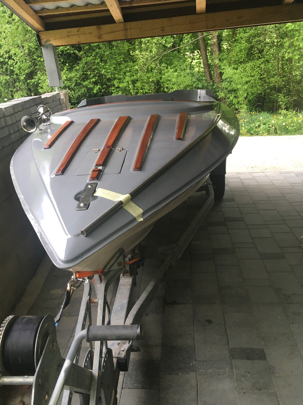

Re: Tullio Abbate “Lord”
Sm si reko da bi bil greh če ga nebi spoliral vsaj mal predn nalepim nalepke in ga začnem sestavljat. Bitve in zadnje stopnice so na mestu.

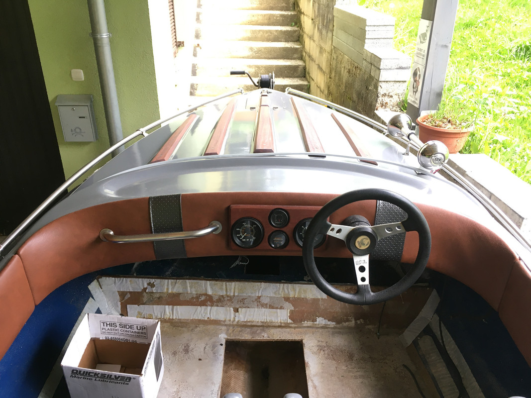

Ko dobi majhn otrok igračo je ni tolk vesel da bi bil tolk časa zram nje kot sm js zram moje
Tudi cev sem že zapigal za ograjo le konzole moram poiskat ker so se mi založle nekam

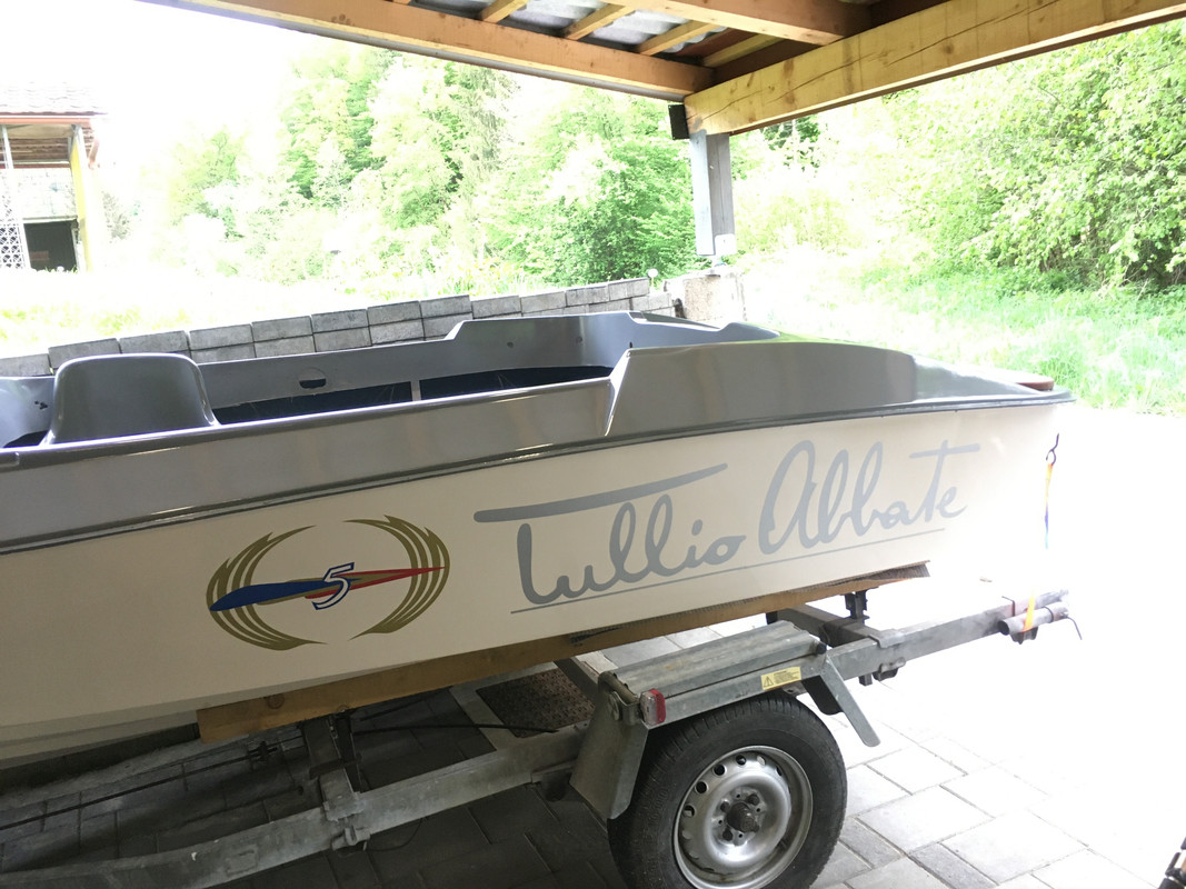

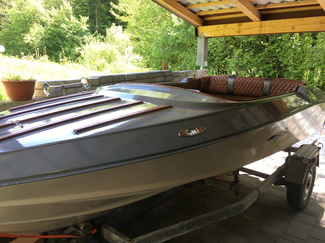

Hauba je polno opremljena.
Bolano dobr zgleda, vsa čast.
Hvala. Majhn je ampak bi rad bil luksuzn

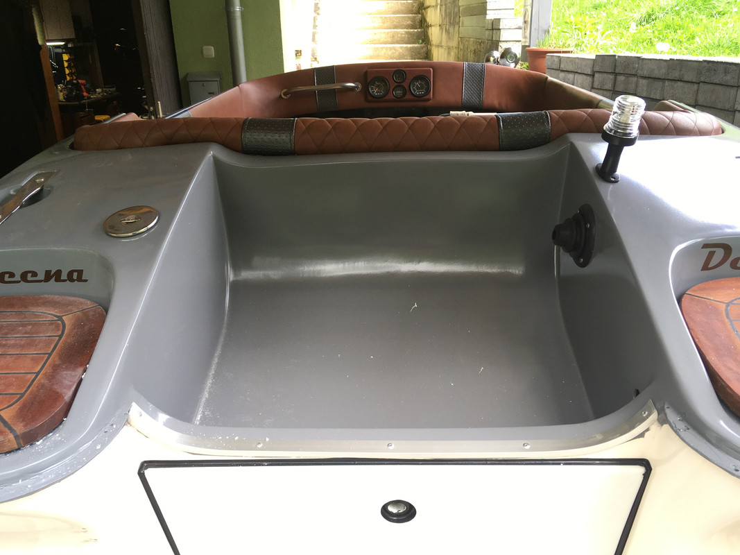

Pika na i bo potem tista črna omara na krmni steni
- Marcel_Mastnak
- Prispevkov: 4061
- Kraj: Celje
ker so original trimi za merce pregrešno dragi sem se sicer proti mojem kodeksu poslužil suzukijevega ki je s parimi distančniki padel na svoj plac kot bi bil narejen za tja. Aegir rešil si me...

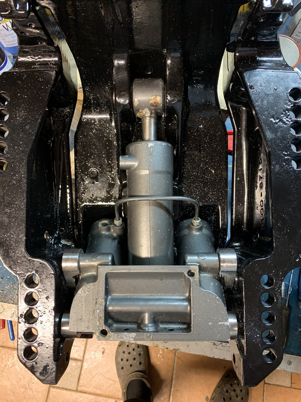

Pumpa bo pa v čolnu na suhem kot je pr towerju. In kasnej bo služila s pomočjo preklopnega ventila še za jackplate.

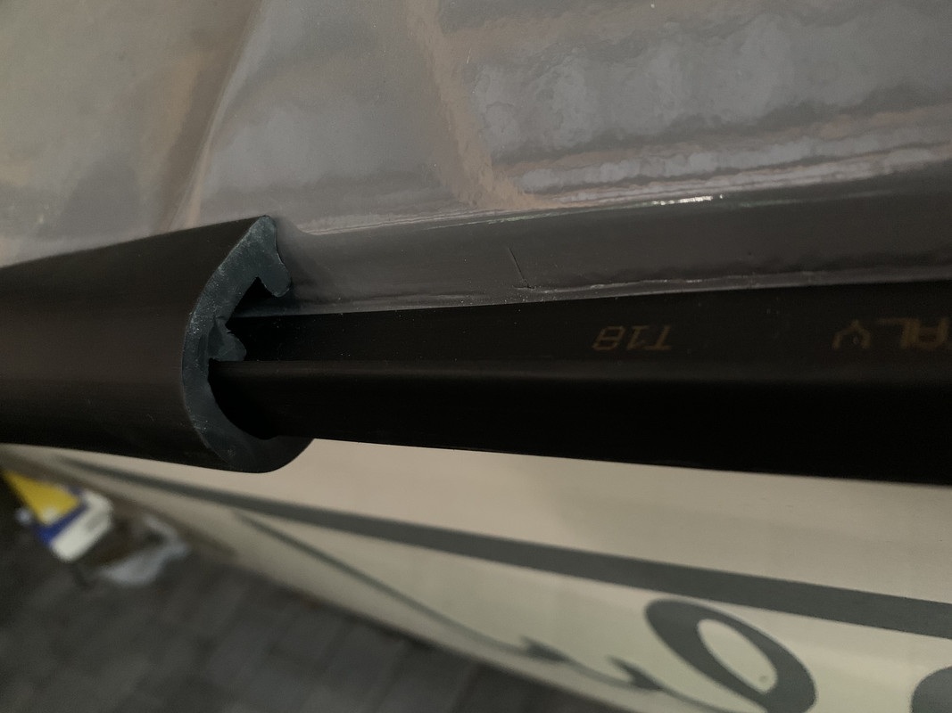

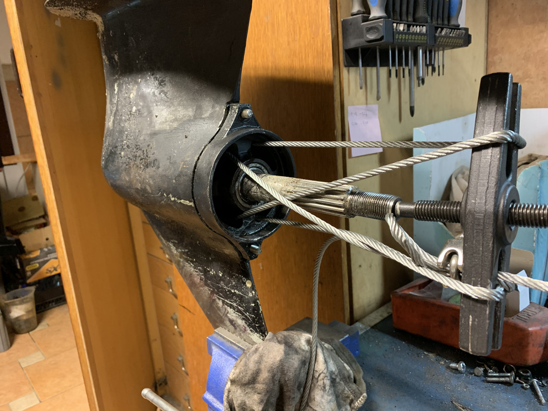

Počaaasi se premika v smer napredka.
Gearcase mi delamsive lase ker po prvem postopku mi potrga drote, po drugem se abciger skoz nagiba ker zajla nekam zdrsne tak da sem dal delat kljuke za na abciger podobne originalnemu orodju.
No obroba pa se usede kot original. Veselje bo edino kompletno gor dobit ko bo kuhana v sodu. Si predstavljam da mi zna mal dol tečt.
