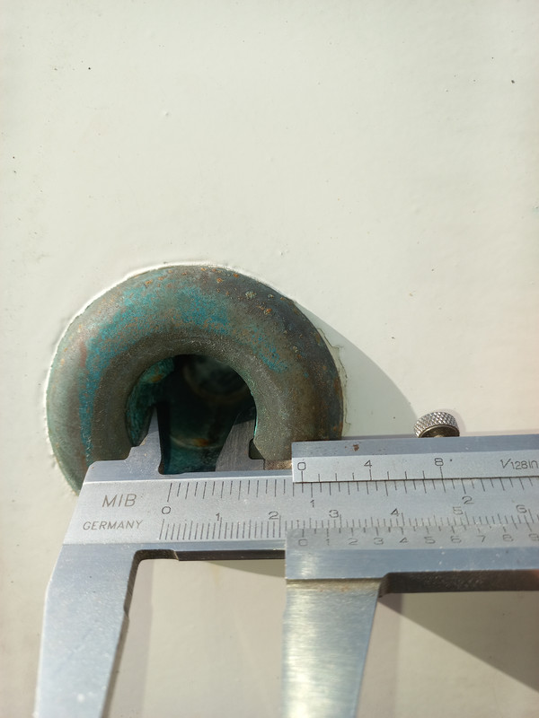

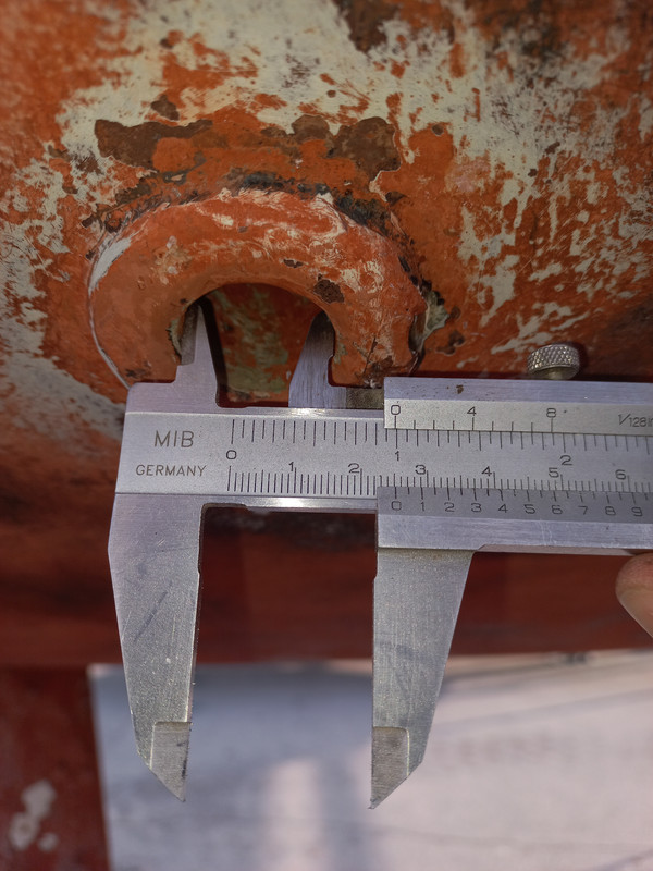

[url][url=https://postimg.cc/1f6KmX15]Slika[/url][/url]
[url][url=https://postimg.cc/kDRQsG4F]Slika[/url][/url]
Zanima me, če na osnovi tega podatka lahko kupim prave usise ali je bolje da jih najprej odmontiram in potem kupujem

Kovač napisal/-a:Zanima me, če na osnovi tega podatka lahko kupim prave usise ali je bolje da jih najprej odmontiram in potem kupujem
Meni so jih ob prvi menjavi najprej dali ven, nato sem iskal nove - več ...
Ko sem jih drugič (tedaj dal bronaste), sem za stare vedel dimenzije.
Če prav vidim imaš zgornjo skalo v inčih? Na svb ima večina vsisov, ventilov premer naveden v inčih:
https://www.svb24.com/en/maestrini-thru ... ronze.html

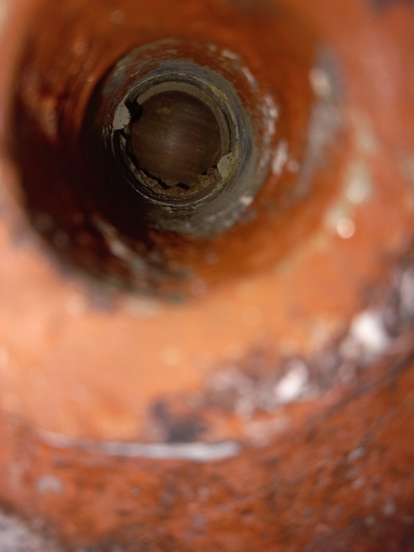

[url][url=https://postimg.cc/8f1wqkXw]Slika[/url][/url]
Kot zanimivost, mi je uspelo naredit dobro fotko , na kateri se vidi zaprt kuglventil

Kovač napisal/-a:[url][url=https://postimg.cc/1f6KmX15]Slika[/url][/url]
Na notranji strani barke pomeri zunanji premer usisa čez navoj in boš vedel kako veliki so :idea:
Mato :wink:
Prispevkov: 2639
Re: Menjava ventilov za vodo
OdgovorNapisal/-a motorni » Če Mar 24, 2022 21:18
Imam prav takšen kos, ki sem ga 2020 odvil iz barke in sem ga šel izmerit. Tole, kar tukaj meriš, je vsis premera ena cola. Če boš meril čez navoj, je okrog 33mm. Enak navoj se uporablja pri vodovodnih ceveh, le da je tu navoj G1'', kar pomeni, da je vzdolž navoja povsod enak premer, tam pa navoj R1'', kar pomeni da je navoj odrezan v konus, torej bolj kot zategneš cev v fiting, bolj se stisne predivo in bolj tesni. Na vseh sestavnih delih od vsisa do ventila so G navoji, torej vzporedni. Trudesign priporoča tesnenje z Sikaflex 291i.

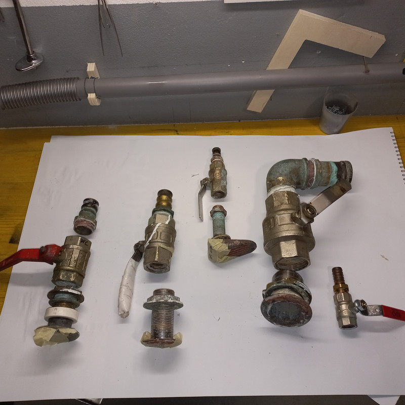

OdgovorNapisal/-a Kovač » Po Apr 04, 2022 07:28
Včeraj sem odmontiral komplet set ventilov. Je šlo brez fleksanja iz zunanje strani.
Izgledajo še o.k. , razen tega da dveh nisem mogel obrniti :-) .
Sedaj me pa zanima kje lahko pri nas kupim predvsem vstopne ventile. V motomarine vem da jih imajo. Kako dolgo pa traja npr. preko SVB, da jih dobim?
Sicer sem bolj pristaš sistema, da kupim fizično v trgovini, ker se mi ne da čakat preden pride po pošti..
