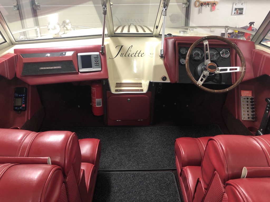

OdgovorNapisal/-a SebastjanM » So Mar 07, 2020 21:46
Nova sezona se bliža, update-i se začenjajo.
Za začetek en easy chartplotter s sondo, pa VHF postaja.
Je pa narejeno tak, da se da vrnit v prvotno stanje. Na armaturi bi blo na tesno na tistem stojalu, pa še kabli od zadaj..
Danes sem zarezal in pozicioniral, povezal še nisem. Moram še sondo prišravfat na krmno steno in neki kablov, ter nabavit še anteno za VHF.

OdgovorNapisal/-a Marcel_Mastnak » Ne Mar 08, 2020 09:11
Časovni razkorak instrumentov je precej opazn. Sicer pa boljš ne vrjamem da bi se dal ugradit.

OdgovorNapisal/-a SebastjanM » So Apr 04, 2020 18:21
Če so stvari sestavljene to ni dober :)
Kar bi moral že na začetku naredit, bom pa zdaj ko je več časa...

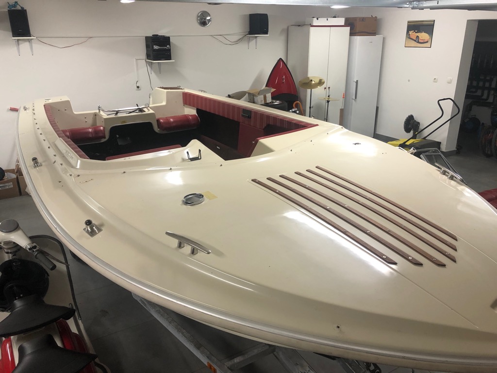

Zadeva je postavljena na 4 vozičke in je mobilna, zdaj pa brušenje, kitanje, barvanje...

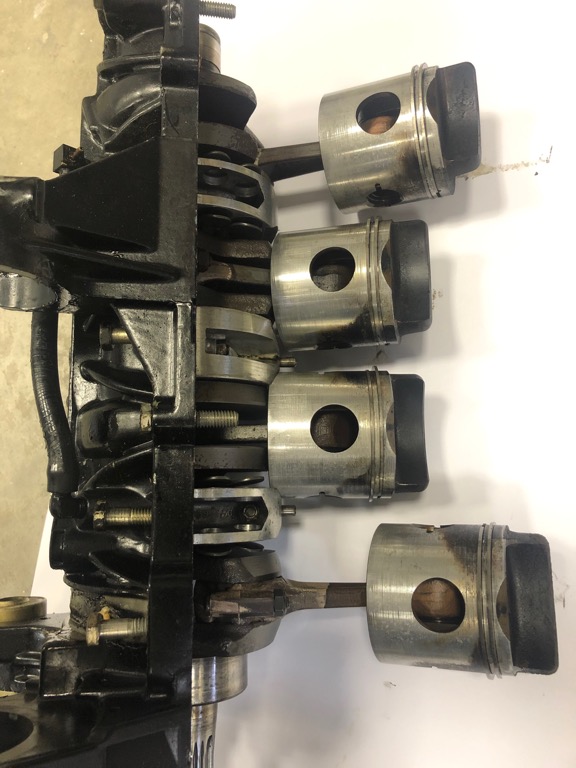

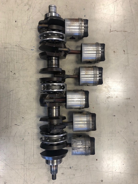

80-tko sem razdrl, ker se je slišal en ležaj- po mojem mnenju spodnji na gredi. K sreči se ga ni dalo ven potegnit pri sestavljenem motorju, tako da sem ga moral razdret do kraja. To se je pokazalo za dobro odločitev, saj so bile tri ojnice, trije glavni ležaji in glavna gred!!! potrebni zamenjave.
Tu je pa prišel na vrsto nakup stoletja! Mercury 80- darovalec, kompleten motor, kupljen za dva platoja piva 8)
Ko sem tistega razdrl, je bilo notri vse kar sem potreboval praktično kot novo
Spodaj se vidi moja glavna gred, nad njo pa darovalčeva
Ima pa moj 80 ki je letnik 1980 dva batna obročka, pred tem letnikom so pa imeli 3. Tudi Tower ima 3, je letnik '79

OdgovorNapisal/-a SebastjanM » So Apr 04, 2020 18:36
Darovalec na poti na operacijo
odprt
Kot zanimivost; nekje je bilo govora o tem, kako so dvotaktni motorji podvrženi notranjemu rjavenju. Tale ni deloval že desetletja, podmazan pa bil kot da bi včeraj laufal. Prav tako moj 80 in tower 90, noben ni bil konzerviran. Olje se je cedilo iz praktično povsod, sem bil presenečen kako dobro je namazano!
Potem sem pa odprl tudi Towerja, kar sem imel namen, notri vsi ležaji, reedi OK, je pa bil en bat (zgornji) enkrat zariban in so ga že nekaj brusili, tu pa pride spet prav darovalec- zadeve imajo enake bate :shock:
Eno ojnico še čakam iz USA, ker tri je daroval 80-ki, četrta je pa bila tudi v darovalcu zanič oz ne vredna vgranje.
Povzetek:
80-ka je skupaj, čakam da se stanje normalizira in dam še nekaj kosov ohišja peskat/barvat, pa gre na stojalo izpravna, pripravljena na vgradnjo če bo sila
Tower je razgrajen, čakam tesnila, ojnico, peskanje/barvanje, nato ga zložim in uživam

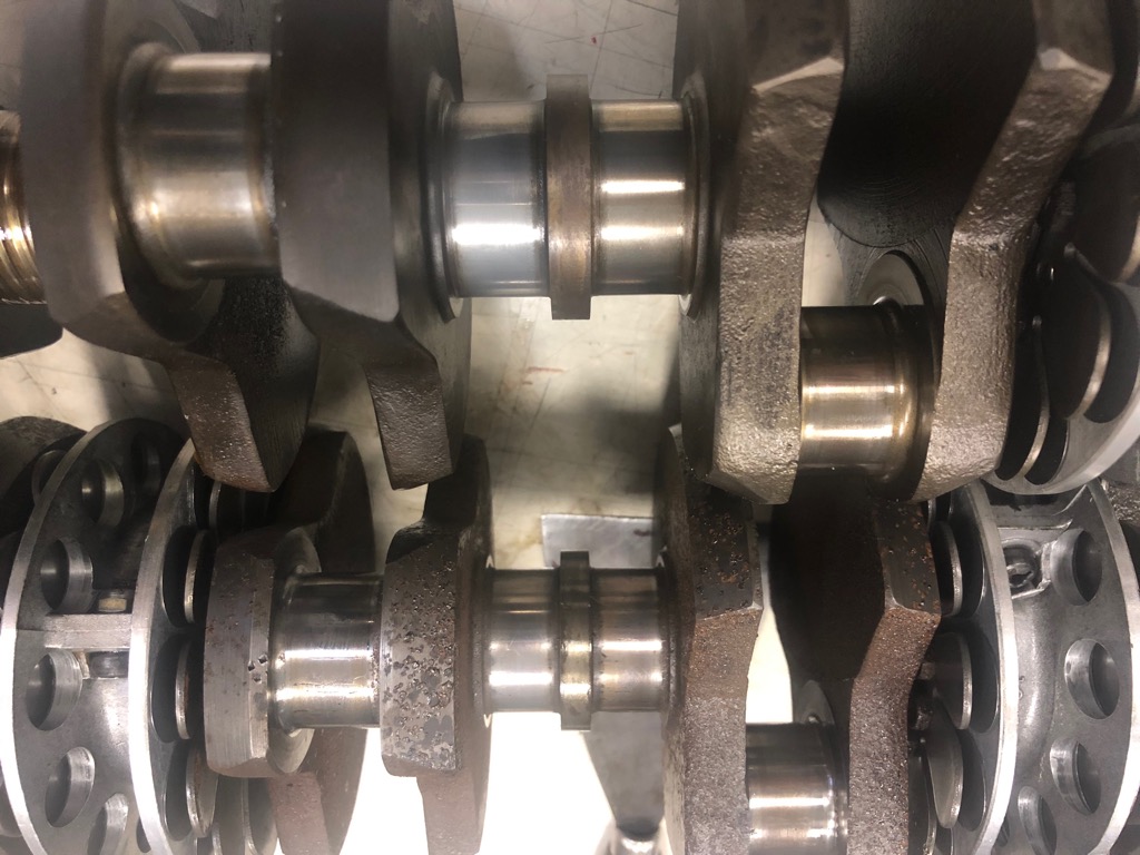

OdgovorNapisal/-a SebastjanM » So Apr 04, 2020 18:46
Evo, še slika šestaka iz druge strani, kjer ni lukenj v batih.
Tisto je pa DC (direct charge) sistem, Merc je že v začetku 70-ih to vgrajeval v močnejše modele, 80+ in ni šlo za navadne cross flow dvotaktnike, zato so tudi ob enaki moči konkurenco puščali za sabo.

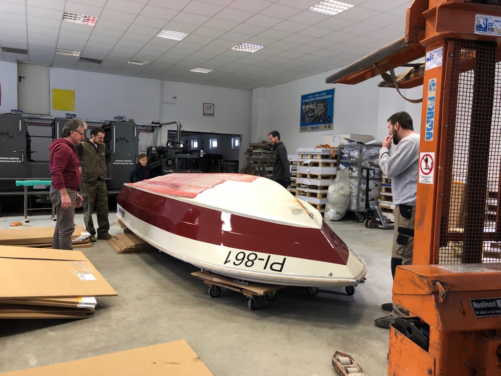

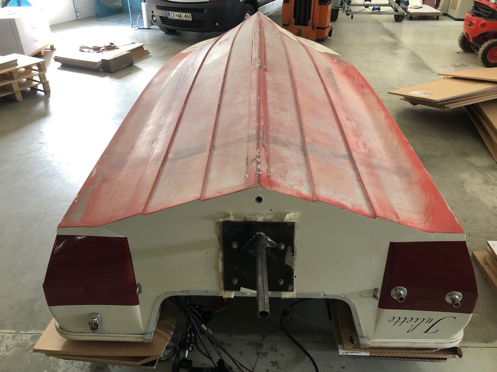

OdgovorNapisal/-a SebastjanM » Sr Apr 08, 2020 20:06

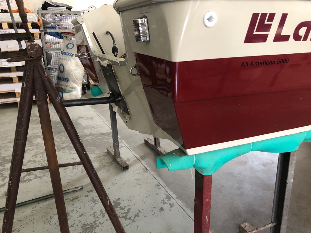

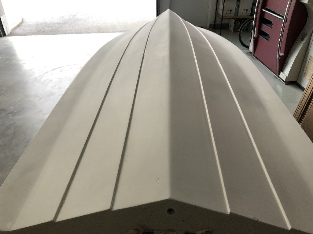

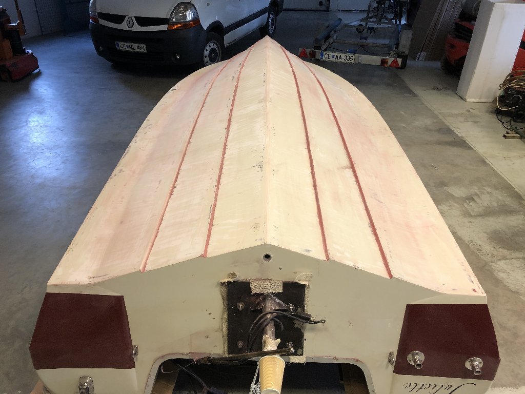

Najprej sem s strgalom ostrgal star antifauling, potem pa z brusilko lepo do čistega gelcoata.
Sledi kitanje, brušenje in nato barvanje.
Re: Larson All American 5000
OdgovorNapisal/-a Marcel_Mastnak » Sr Apr 08, 2020 20:14
Res je slo lepo dol. sam tale podn je hecn za pogledat kokrkol ga obrnes :D

OdgovorNapisal/-a SebastjanM » Sr Apr 08, 2020 20:28
Hecn gor al dol, glede na mnenja sem pričakoval plavajoči hlod, pa se je izkazal za zelo udobnega, iz vode ga vrže ven v trenutku, zelo nizka min hitrost glisiranja in velika bočna stabilnost. Tut poraba ob polni obremenjenosti daleč pod napovedano. Tak trup so delal skor 30 let, “milions of bubbless ride” komercialno ime. Ni pa specialka za dirke, drži.

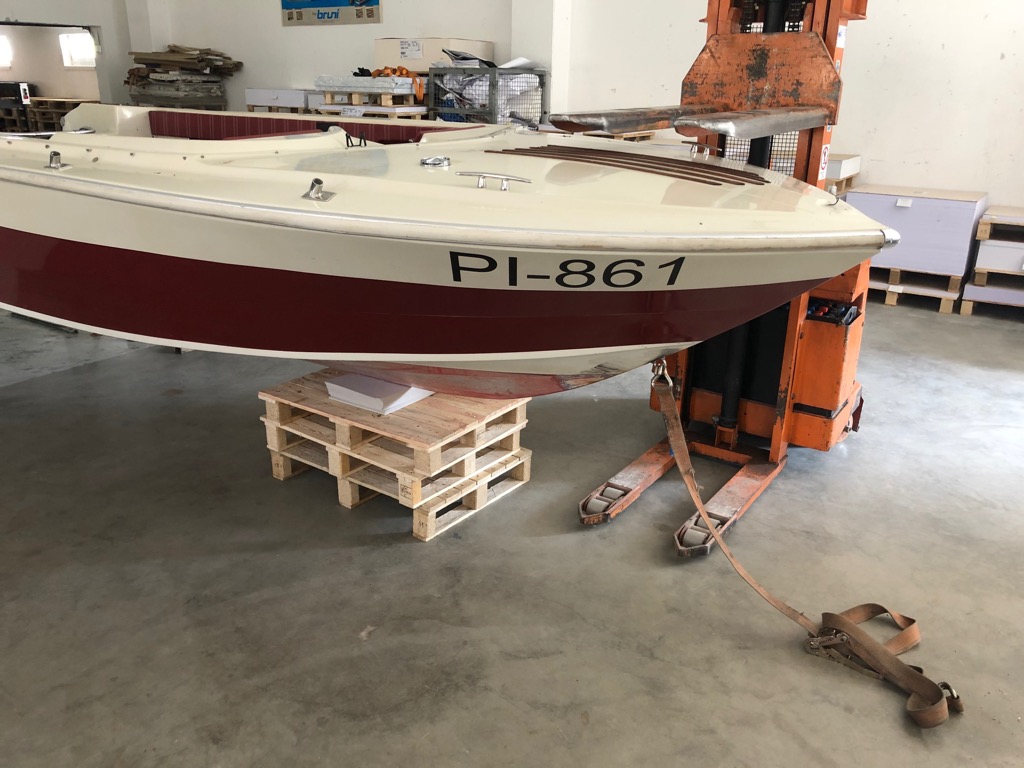

OdgovorNapisal/-a SebastjanM » Če Apr 09, 2020 08:42
Če ga ne bi obrnil, ne bi šel tole delat. Bi mogoče dol spraskal in pošlajfal, pa z valjčom nanesel nov premaz, kaj več pa ne verjamem da bi imel voljo...
Ne vem do kolk metrov, ampak jaz bi rekel da je 6 že velik za obrnit okoli, razen če po tleh zakotališ..
Mi smo dali gurtne na sprednjo rinko in na tisti nosilec na krmi, pa s pomočjo viličarja in štirih zanesenjakov, pa velik kartonov spodaj če bi kaj popustilo. Ko je na boku je visoko zornji rob vsaj 2,5m, zgleda bolj grozljivo kot bi si mislil!
