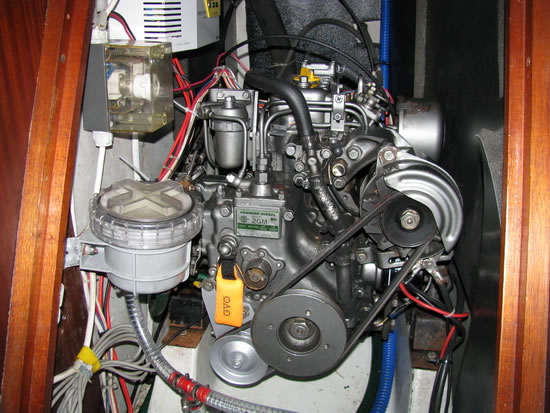

marjan5 napisal/-a:Fantje dobro pnevmatsko pištolo pa tamal kompresor ni da ni :D
Marjan ideja ni slaba. Problem je v tem, da bi v mojem primeru potreboval demontirat cel motor, da bi prišel z dobro pnevmatsko pištolo zdraven.
Prilagam sliko. Problematičen vijak je na levi strani pod filtrom goriva :(

Uf :? Ja men se zdi da bo treba če boš hotel menjat cink. Pogrevanje z butanskim brenerjem bo bolj malo koristilo al pa boš vse okol motorja stopil če je res vijak 36. Pri avtih mora bit vijak rdeče barve da kej popusti. Imaš še možnost da najdeš kakšnega monterja centralne ki ima male bombice acetilen kisik in majhen gorilec "brener"pa pazljivo segrej .

Barka je na Rabu. Z gretjem pa bom poizkusil takoj naslednjič, ko grem dol. Upam, da mi bo tale nova pridobitev lahko kaj pomagala pri tem: http://www.youtube.com/watch?v=HmqM43U7KOs&feature=PlayList&p=212FC0C96C413919&index=4
Kluč je 24 in okoli vijaka na srečo ni nobenih zadev, ki bi se lahko stopile. tako da bom poizkusil še z gretjem in poročam.
