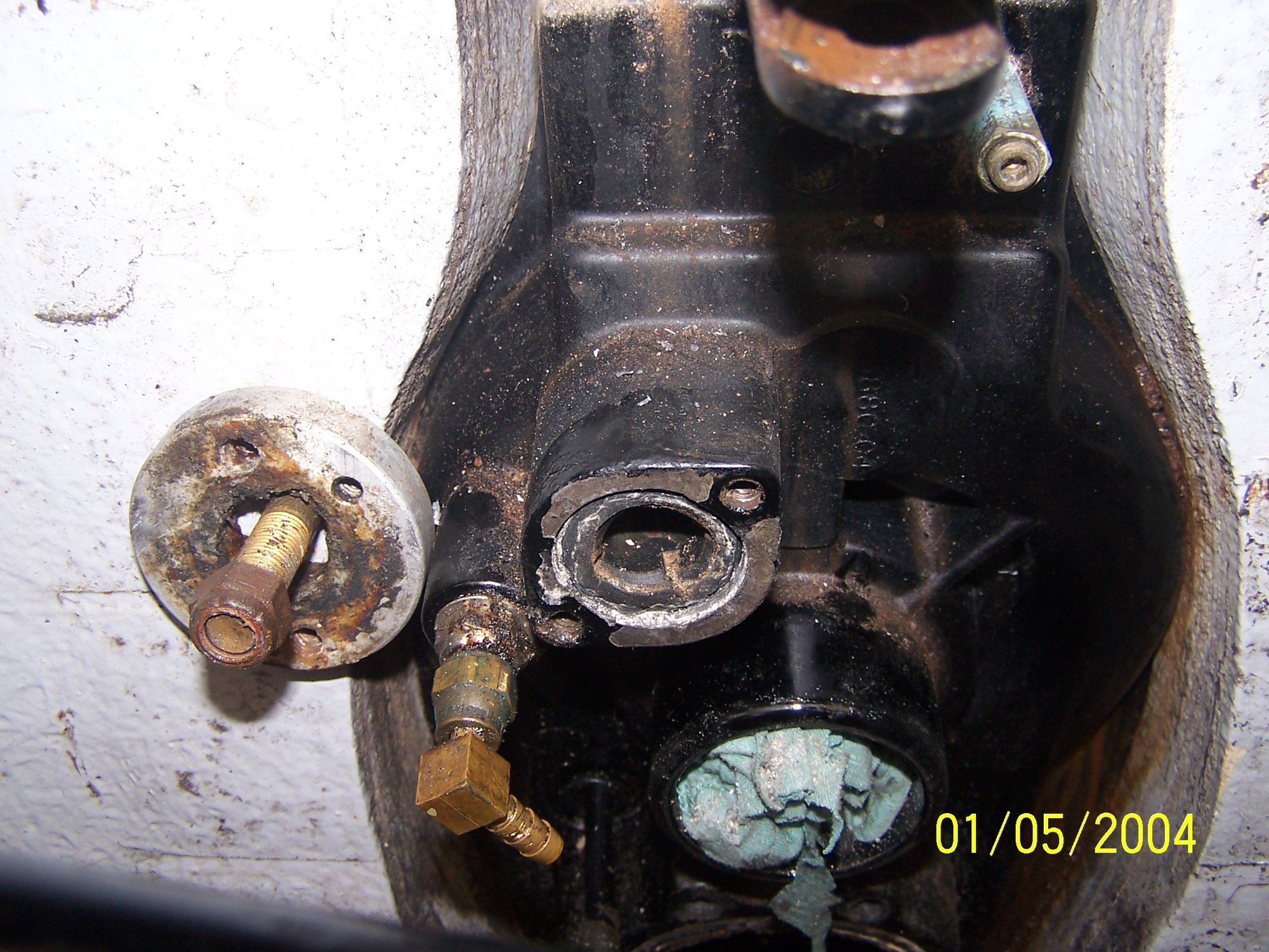

tukaj je slika morskega dela poti
in tukaj notranjega tokokroga
kjer je jasno vidno, tisto kar sem že pisal
slana voda pride iz noge skozi filter za slano vodo, gre naprej skozi hladilnik za servo olje in nafto, do črpalke, skozi črpalko gre v intercooler, iz njega v izmenjevalec notri/zunaj in izpušni kolektor (tu je priklopljen notranji del) in skozi izpuh ven.
Če karkoli na tem delu ni dovolj pretočno, imaš - filter za slano vodo, prvi hladilnik za olje in nafto, drugi hladilnik (intercooler), potem pa še izmenjevalec, preden sploh do motorja samega pride - maš itak takoj štalo - do motorja pride topla voda. Tukaj je nekaj zabasano. Lahko direktno odcep narediš pred ICjem (ta turbina pribije 1.4 bara na špici in svojih 150C temperature) in greš v izmenjevalec. je pa treba imet vse čisto!
cel sistem preverit, pa potem dalje. sigurno pa ne boš nič rešil z še enmi zajetjem za vodo. pa seveda je treba pogledat da imaš motor v fazi, spredaj fazo pogledat, pa zadaj če je bosch črpalka v fazi, ta stvar ima šponarjev ohoho.

ne bo šlo, če ni tovarniško prevrtano. daj ti najprej poglej da maš čist sistem, pa magari spelji mimo izmenjevalca za Ic in izpuh na motor, boš imel manj težav.

Uglavnem težavo rešili....
Težava je bila v izpušnem kolektirju saj je bil priklop ba izpušno koleno na nogo slabo izveden.
Sama cev katera pripelje slano vodo na njega je bila stisnjena, saj se je lovilo kot priklopa na izpušno koleno...posledično pa cev skane vode se stiskalo.
