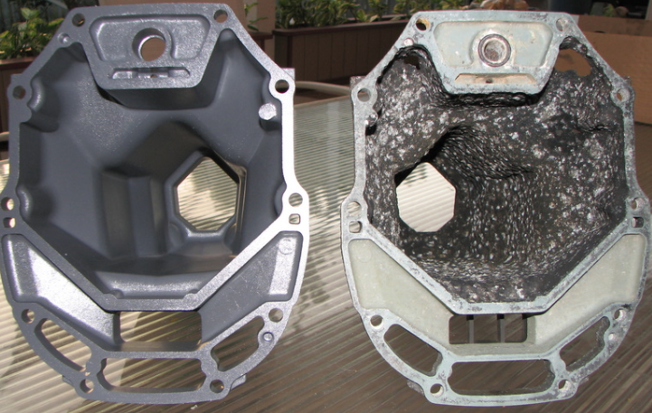

Problem korozije ni tako nedolžen.. Motorji niso narejeni iz ene vrste materiala ampak je to mešanica različnih kovin / materialov (zlitina).
Problem nastane tudi med materiali v zlitini ko so tej potopljeni v slani vodi..
Za bolj podrobno razlago kaj kako si lahko preberete tukaj:
http://www.almet-marine.com/images/clie ... nments.pdf
Drugi problem so tudi izpušni plini + morska voda = https://www.thehulltruth.com/boating-fo ... epair.html
Imel sem primer Yamahe 30, ki je bila konstantno v vodi (iz nizozemske) in je bila v katastrofalnem stanju (kljub cinkom) (če najdem slike bom prilepu)..

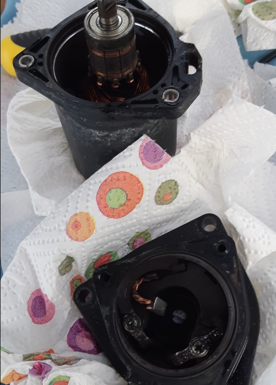

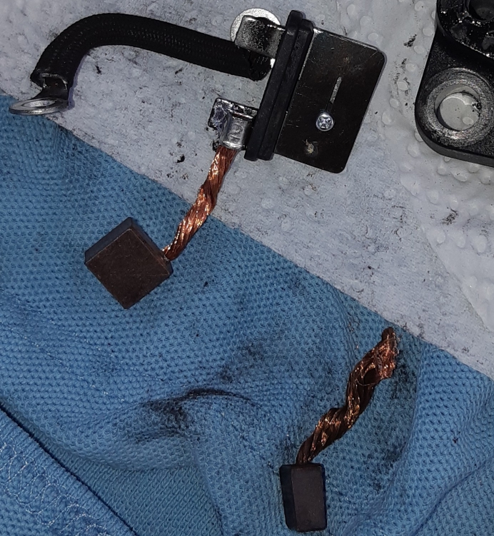

Torej.. potrebna je bila menjava ščetk..
Pri Yamahi prodajajo zadevo tako:
ščetka + bimetal cca 100 EUR
samo ščetka = 7 eur..
Kar je potrebno postoriti je odlotati staro ščeto iz bimetala in prilotati novo ščetko na bimetal..
skupni strošek 2 x 7 EUR

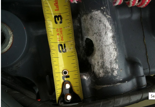

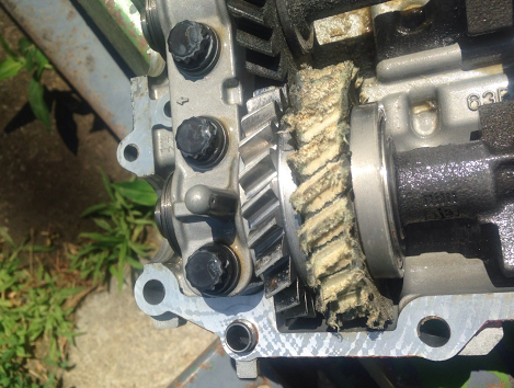

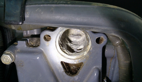

peterv6i napisal/-a:Glede yamahe.. eno sranje od motorja en kup napak.. od plastičnih zobnikov, do tega, da voda, ki zastane pri termostatu povzroči galvasnski tok med ohišjem termostata in blokom motorja do tega, da se material pri auspuhu od soli in dimnih plinov razcveti.. Ne vem kateri motor je glede kvalitete v materialu boljši? :)
primeri iz net-a:
itd..
Se špara na vseh koncih ;)
