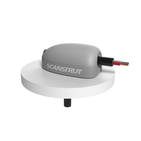

Da se malo vrnem k temi, oz vprasanju.
Zanimiva se mi zdi resitev z 'verigo'. Za na pokrov pa bi rabil dat dvopolni konektor, vendar ker bi bil pod panelom bi dal kotnega zaradi omejitve v visini. Ali obstaja sploh tak konektor?

Ja poglej tiste moje linke, a tisti kotni ni v redu?

motorni napisal/-a:Ja poglej tiste moje linke, a tisti kotni ni v redu?
To je uvodnica, rabim konektor. Sicer ven visijo kabli, ko das panel dol.

OdgovorNapisal/-a motorni » Če Maj 07, 2020 19:12
Uvodnica je nekaj, s čimer zatesniš in fiksiraš kabel pri prehodu skozi steno v ohišje. Konektor je pa nekaj, kjer lahko povezavo odklopiš in potem nazaj priklopiš.
Kaj od tega misliš, da je uvodnica?
Lahko uporabiš konektor Weipu, na barki ga imam za pihalnik za pomožni čoln, strojček vleče 30A toka:
Vtičnica plus vtikač plus pokrovček plus pokrovček
če pa je pod panelom premalo prostora, uporabi industrijski konektor HDC:
Ohišje fiksnega dela plus vložek 4 pin ata plus vložek 4 pin mama plus ohišje za na kabel 2x (eden bo na kablu, drugi namesto pokrovčka)

Jasna mi je razlika. Ampak pravim, da rabim kotni konektor, ne kotno uvodnico. Tega se nisem nasel, da bi se kje prodajalo. Te s tvojih linkov zal niso kotni, slike ohisja industrijskega pa ne vidim zato si ne morem predstavljat kako bi izpadlo!
Drgac pa hvala za info !
Na tak nacin kot je ta uvodnica in bele barve.

Klikni tisti pdf, ki je na linku, pa boš videl, kako izgleda.
Ali pa TALE link, konektor je enak a tisti z zgornjih linkov, ki ga sestaviš po delih, je nekaj cenejši.

Konektorji weidmuller ali kako že. Vseh sort jih je. Kotni, ravni, kar ti srce poželi. Elektrospoji to prodajajo. Katalog konektorjev pa je na netu.
