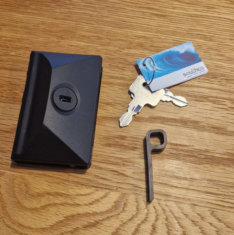

Prispevkov: 3275
Re: Počen pleksi :(
OdgovorNapisal/-a 1stofficer » Če Apr 06, 2023 12:33
modro morje napisal/-a:Moje lopute so bile lesene in precej propadle, ko sem barko kupil. Izmeril sem lopute in narisal skico. Odnesel k Pečenku (Acrytech). Ta je namesto precej debelih loput predlagal tanjše, samo po robovih pa nalepljanje odebelitev, ker sicer bi bile pretežke. Dodal je še novo ključavnico. Loputa je dvodelna. Vse skupaj je bilo 200 eur, to je blo leta 2018. Mogoče kar dosti, vendar sem z izdelavo zadovoljen.
Pecenko ti je dodal gor kljucavnico? Skoda k nisi prej napisal, sem jo ravno dons narocil in je lih odposlano.... no mu bom pac odnesel kupljeno pa naj jo vsaj montira gor

Prispevkov: 3275
Re: Počen pleksi :(
OdgovorNapisal/-a 1stofficer » Ne Apr 23, 2023 16:27
Kljucavnico narocu iz SVB. Ni bla ravno poceni a mi deluje precej plasticno. No, verjamem da je boljse kakovosti kot izgleda.
Sem pa ugotovil, da je obstojec pleksi precej na komot v utorih in bom zato ponovil izmere. Predvidevam, da pleksi ni original, saj Svaba ne dela ponavadi s tako toleranco ;)
