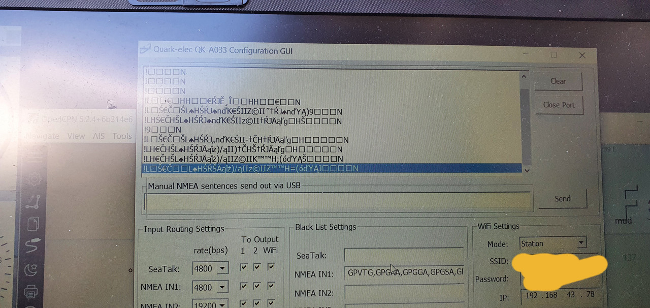

Na multiplekser sem prklopu wind senzor. V deklaraciji pise, da ma nmea 0183 izhod. Zdej pa vidm ene cudne znake namest lepega ASCII stavka... kaksna ideja kaj bi loh blo narobe?
Vhod je OK, lepo dela ce gor obesim GPS. Prav tako isti senzor lepo dela na svojem displeju ki je na barki

RS2323/USB konverter te hebe

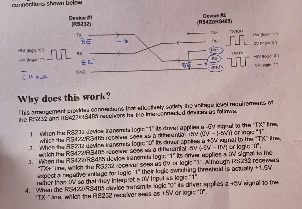

Nimam konverterja. Z jambora pride 3 zilna zica, zgoraj PS2, najbrz rs232, +- napajanje in data. Na displej se prklop samo zice direkt. Najbrz je pa na MPXu vhod 422... isto sem moral predelat 232 v 422 od GPS in zdej dela. Bom probal se to. Hvala za namig nisem pomislu da je verjetno 232 z wind ventilatorja

Če je dolžina stavkov ok je lahko tudi kaj invertirano.

OdgovorNapisal/-a 1stofficer » Sr Okt 28, 2020 15:36
Problem je v elektriki signala. Ce je TX winda povezan na IN- MPX in se dotaknem IN+ na MPX lepo siba skozi lep MWV stavek. Cim spustim zacne pisat klobase. Tut ce IN+ ozemljim ne dela.
Tole mi je lepo delalo pri GPS pretvorbi 232 v 422, tule pa ne. Hmmmm moram mal se poigrat še...
