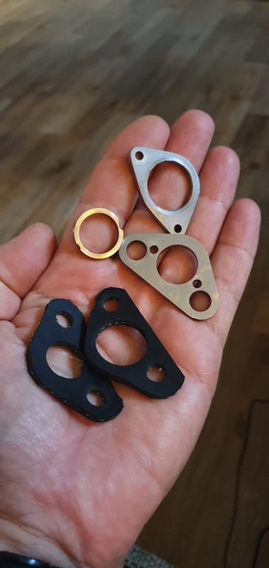

Če je guma kolikor toliko debela vsaj2-3mm se da rezkat z 3 mm down cut rezkarjem - levi ovoj desni rez, eno rezni..
Prispevkov: 5423
Re: Servis avtopilota ST1000 ST2000
OdgovorNapisal/-a Nikola T. » Ne Feb 06, 2022 10:53
Ga morda imaš, oziroma kje ga je moč nabaviti?

Grazie mile, bi rekli vzhodni sosedje :wink: Na tem forumu sem našel vilko dobrih nasvetov in nesebične pomoči, ki jo danes težko dobiš in niti več ne pričakuješ. Pohvale forumu in vsem, ki takole nesebično delijo znanje in pomagajo :)
Zato hvala @motorni za prijazno poslane dele. Še danes se lotim menjave, bom poslikal in objavim rezultate :)

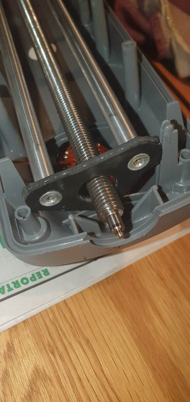

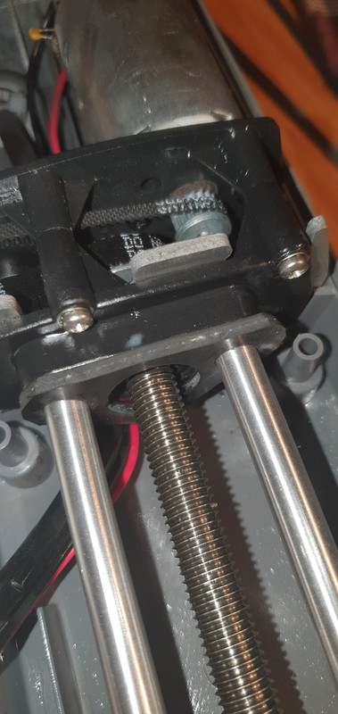

Razstavit ST-1000.
Pri motorju je vse OK mi ni polomilo ležišča ležaja, tako da sem samo nataknil novo gumo, ki mi jo je poslal @motorni.

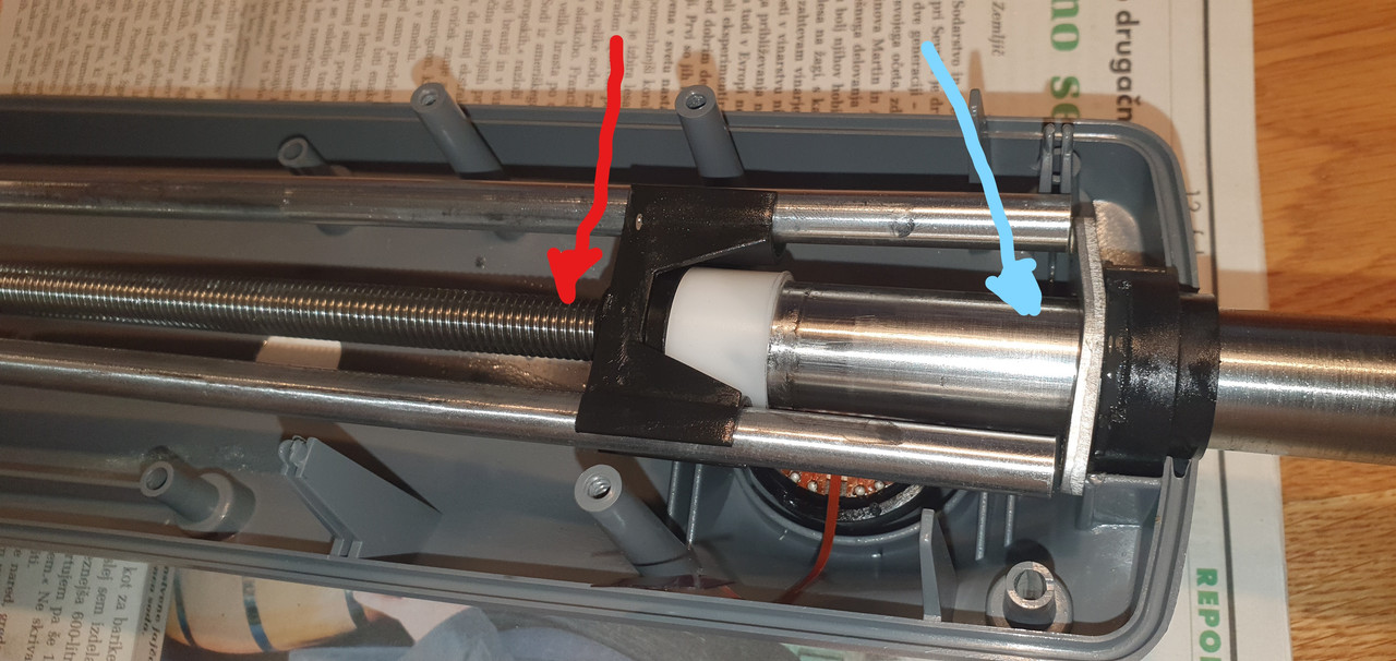

Pri vrhu je več drame... Nisem 100 % ali pride guma na mesto kot je na sliki spodaj? Ne vem nemreč kje je bila stara, če sploh. Tam pri motorju je gumo namreč scefralo in se je videlo, tu zgoraj pa sploh ni bilo ostankov?
Pride guma na modro ali rdeče mesto?

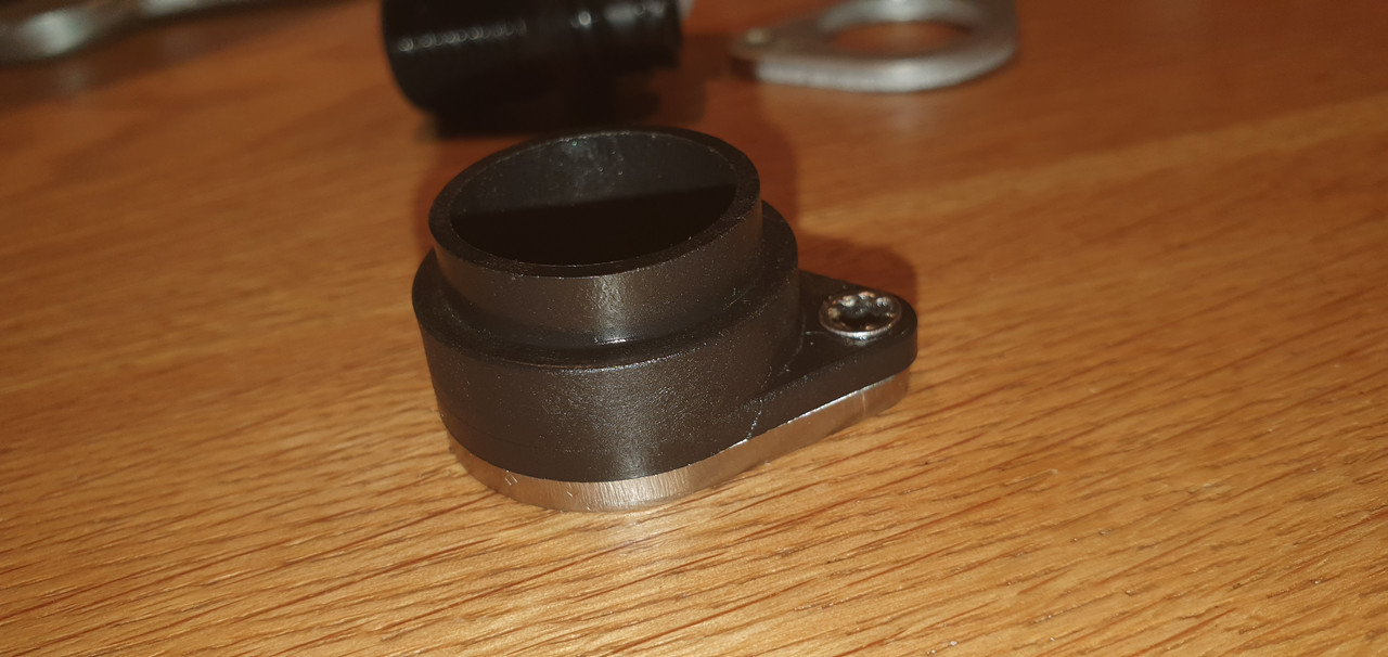

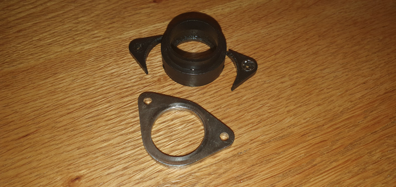

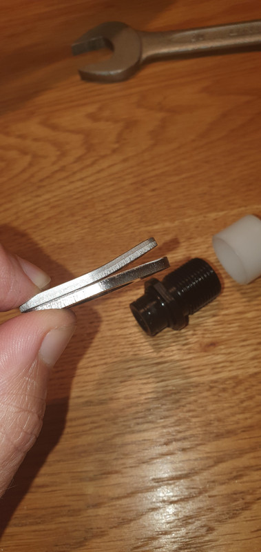

Takole je zvilo alu rinko, ki drži vodilo droga. Najbrž je zato tudi plasika počila, kar pa ni čudno, saj je res krhka. Plus alu je mehak, sedaj z novo podložko (hvala @motorni) bo zadeva bolj toga in se ne bo zlahka zvila. Je vzrok da se ja takole zvilo propadla guma ali preprosto to, da ko pride drog do konca se motor ne ustavi ampak kar v prazno rine?
Kaj če bi kar na takle način zalimal plastiko na rinko z epoxyem?

Nastavek na koncu samo zalepi z epoksijem ali hitrim lepilom. Itak ga drži tesnilo na izhodu iz ohišja.
Guma pride na zunanji konec, kot sem slikal tukaj...
in pa seveda na strani pri motorju kot to vidiš tukaj...

Hvala! Mislis vodilo zalimat kar skupaj s kovinsko podlozko? Pomoje ne bi smelo bit tezav, saj se ne locujeta ko AP deluje

Plastika in aluminij se ne bosta zlepila skupaj ampak to niti ni pomembno bistveno je, da bodo plastična ušesa zalepljena, da držita v sredini plastiko v kateri je teflonski ležaj po katerem potuje palica. Trdnost daje kovina, amortizer pa bo uspešno ublažil trk vretena ko pride do konca in ne bo več skrivilo nosilca niti ne bo več počil ta PVC nastavek.

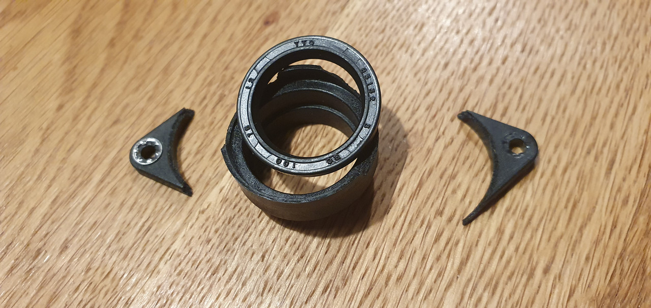

Sta vidva zlimala skupaj s to puso tudi tale obrocek? Je locljiv od same puse in kot vidim ima na drugi strani neko gumo kamor sede en majhen vzmeten obrocek, ki skupaj s to gumo zagotavlja tesnjenje droga.
Prispevkov: 2639
OdgovorNapisal/-a motorni » To Feb 22, 2022 07:18
Guma pride na modrem mestu, ampak tista z večjo luknjo, da lahko skozi potuje drog. Tista z manjšo luknjo je pri motorju.
