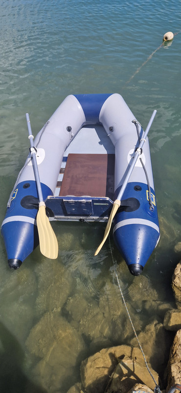

Danes kupil t-fix plato za byboat. Za 50x80x0,9 cm z razrezom vred, sem v Hoby Lesnina (Kranj) plačal malo čez 25 eur. Še robove pobrusim i zaščitim pa bo za nekaj let

Porihtan Zodiac byboat z dodano t-fix plosco. Za 50x80x,9 sem dal neki cez 20 eur v Hoby Lesnina Kranj. Odrezana. Pobrusil še robove in pobarval z barvo za zelezo in les.
