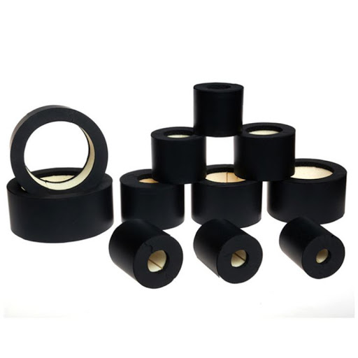

Kaj takega bi ti prišlo v prav? S tem smo izolirali cevi za gretje in hlajenje kjer jih je bilo treba pritrdit na zid ali strop. Mislim, da je poliuretan obložen s pločevino, da se ni uničila izolacija. Dobiš pa za vse debeline cevi.

Temepratura izpušnih plinov na izhodu cevi je okrog 350°C, na prvem kolenu iz grelca ven, pa še precej višja.
Temperatura ovite cevi 150°C.
To velja upoštevat pri izbiri zaščitnega materiala.

Malo vroče za poliuretan, bolj kak silikon .
