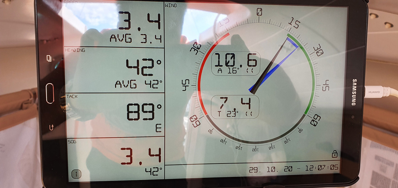

Sem probql z upori, max kar sem uspel dobit je 2x 180K v seriji. Pomagalo ni. Sem pa povezal na maso ohm meter s skalo 20M, kar je nekje tudi impedanca na vhodu in - dela ! Cisto mi ni jasno za kaj gre, bi rabil osciloskop. Dokler torej ne dobim takega upora mi vmes visi ohm meter.
Eco se NavMonitor v akciji, mal na hitro poslikana tablica.
Zdej moram na Mpx povezat se Seatalk podatke.
Re: Sistem naprav v nmea2000 mreži
[quote="1stofficer"]Sem probql z upori, max kar sem uspel dobit je 2x 180K v seriji. Pomagalo ni. Sem pa povezal na maso ohm meter s skalo 20M, kar je nekje tudi impedanca na vhodu in - dela ! Cisto mi ni jasno za kaj gre, bi rabil osciloskop. Dokler torej ne dobim takega upora mi vmes visi ohm meter.
Rabiš doma ali na barki, ga imam mam...
