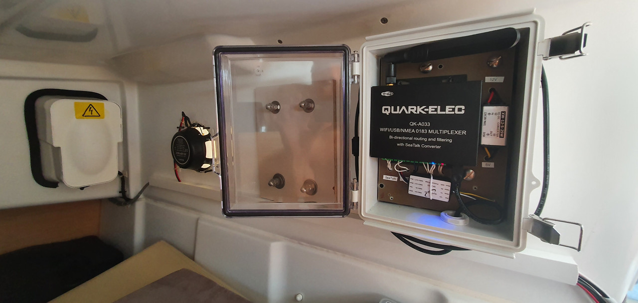

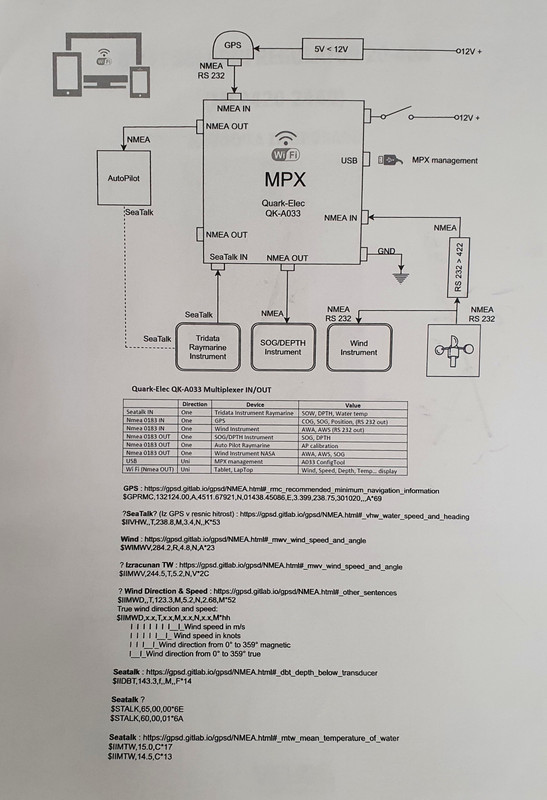

Koncno sem resil problem. V bistvu sem se ga bolj znebil kot resil ampak evo stvar deluje. Ker nic od tega kar sem probal ni uspelo sem pac kupil tovarniski pretvornik rs232 v 422 in stvar funkcionira. Saj vem da bi moral to ze na zacetku narest a me je bolj kot kaj drugega potegnila tezava sama. Sem jo hotel resit sam pa pac ni uspelo ;)

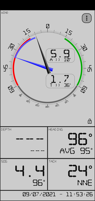

Tkole pa zdaj to cudo tehnike izgleda. Lepo v skatli, tisto okoli navit drat je USB za konfiguracijo naprave. Nic posebnega sicer ni videt a je bil kar poseg, da sem vse drate oz. podatke - razlicne formate spravil na wifi. To so: AWS, AWA, SOG, COG, SOW, temp, depth... app mi sedaj lepo prikazuje in izracunava kar se pa iz tega ven dobit. Za moje potrebe vec kot dovolj.
